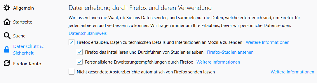

  • Nachdem ich mich gestern so unmöglich aufgeführt habe möchte ich nun versuchen mal etwas kosntruktives beizutragen.
    Ich habe eben 2 Dinge getan und die haben zumindest jetzt "noch" zur folge, das mein Firefox alle seine Erweiterungen zuläßt.
    1.) In den Einstellungen 3 Häkchen gesetzt (siehe Foto)
    [attachment=0]2019.05.05 Bild 02.png[/attachment]
    2. ) about:config => Adressleiste eingeben | "xpinstall.signatures.required" eintippen und den Wert auf "false" setzen (Doppelklick links)
    Ich bin kein Profi und ich habe keine Ahnung davon was ich damit getan habe, aber bei mir läuft Firefox 66.0.3 nun wieder "normal".
