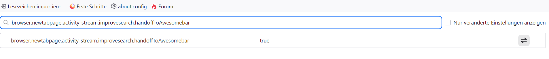

    • 10. März 2026 um 19:45
    Zitat von klickman
    wieder hinzugefügt werden muss?
    Nein. Der ist jetzt wieder vorhanden, du musst ihn nur selber wieder umstellen.
    So sieht das jetzt aus:
    und dann eben auf false stellen.
    Vielen Dank! Dann starte ich jetzt das Update und begebe mich nach about:config. ;)
