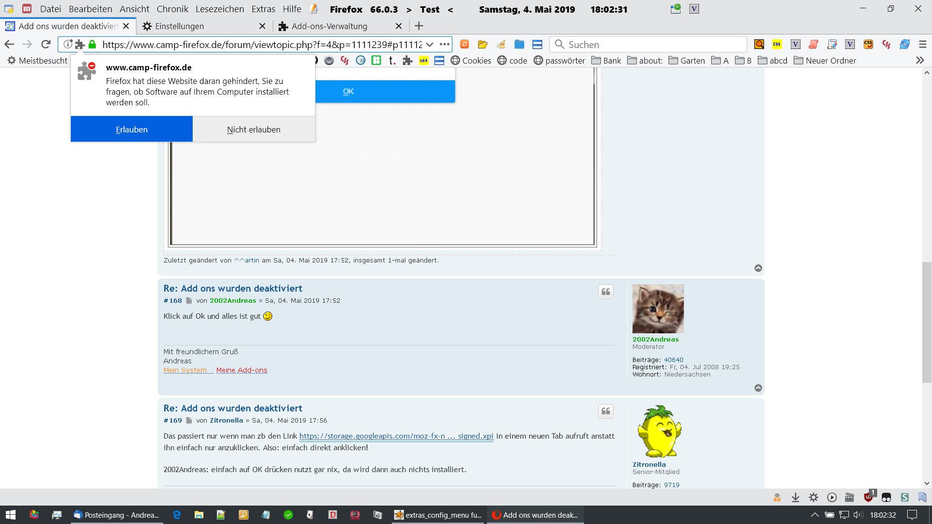

  • Nein, man braucht gar nicht erst herunter laden, sondern einfach nur anklicken...
    (warum werden vorherige Posts anscheinend nicht durchgelesen?)
  • lies einfach nochmal ganz genau alles ab #150 ;)
    Ach Gott, das geht Schlag auf Schlag. Und graubär ist ja in deinem Beitrag #157 nur so klein im Zitat.
    Ich habe einiges hier gelesen aber am Ende half nur das Teil herunter zu laden und dann von der Platte zu installieren.
    Meine Frage weiter oben kannst du vielleicht doch noch beantworten oder? Wenn nicht du dann vielleicht jemand Anderes?
    Davon ab scheint es noch keine Lösung für den FF auf Android zu geben wenn ich nichts überlesen habe weil da habe ich das Problem nämlich auch oder gibt es da schon was?
    Edit:
    Habe ich das falsch gelesen? Jetzt sehe ich erst was da steht aber es war mit als hätte es vorher nicht funktioniert. Keine Ahnung. Ich habe es per Laden und dann installieren gemacht und nun geht es aber blöde ist das mit dem Update an sich schon. Wenn man einiges auf aus gestellt hat bekommt man den Fix nicht mehr automatisch. Ich habe zwar wie beschrieben war alles wieder angestellt aber es half nur per Hand was zu machen sonst wären bei mir die Addons immer noch aus. Wieso die überhaupt ausgeknipst wurden frage ich mich immer noch. Man hätte das komplett anderes lösen müssen seitens Mozilla. Als Nutzer hätte man keine neuen Addons installieren sollen können aber die alten Addons hätten nicht verschwinden dürfen es sei denn die haben einen so großen Bug das es nicht mehr gut ist.

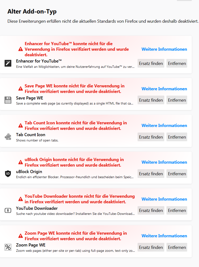

  • Bei mir sind nur "NoScript" und "ublock origin" betroffen und deaktiviert. Kleinere Addons wie "Suche auf Youtube" und "Video Downloader professional" sind noch da. Warum das ? :-??

  • Auf einmal gingen ohne Update fast alle AddOns nicht, seltsam! Aber der Fix hat's gelöst! :klasse:
