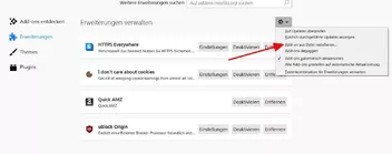

    Doch, der von Zitronella funktioniert.
    Lade ihn herunter und packe ihn in einen Ordner.
    [attachment=0]Zwischenablage03.jpg[/attachment]
    Dann manuell installieren über :
    [attachment=1]Zwischenablage02.jpg[/attachment]
