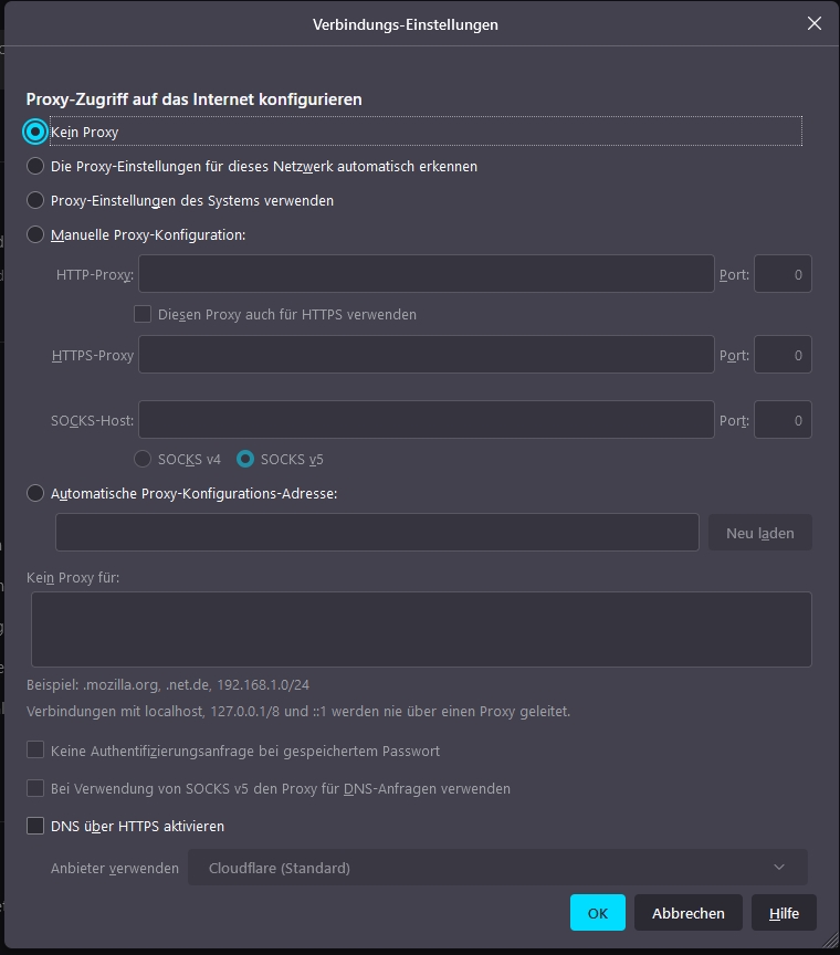

    Hast du hier einen Proxi stehen, oder ist das "kein Proxi" angehakt?
    Adresszeileneingabe: about:preferences#general (ganz unten, Verbindungseinstellungen)

  • Es ist kein Proxyserver ausgewählt, die Einstellung stehen auf automatisch erkennen.
    "Automatisch erkennen" heißt nicht "kein Proxyserver". Das heißt "Vielleicht Proxyserver, vielleicht kein Proxyserver". "Kein Proxy" heißt "kein Proxyserver". Bitte teste mit der entsprechenden Einstellung.

    Die Verbindungseinstellung steht jetzt auf: kein Proxy
