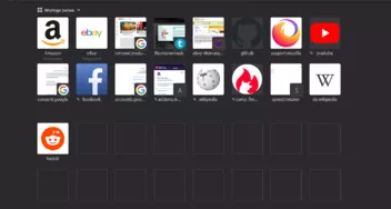

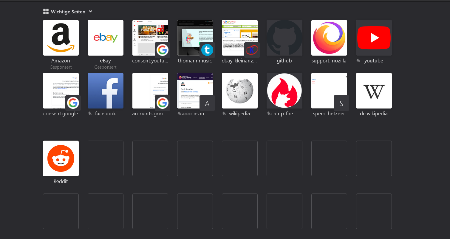

    Ich stelle mir das so vor (bearbeitetes Bild):
    https://abload.de/img/firefox4reihenmitabsta2jd7.png

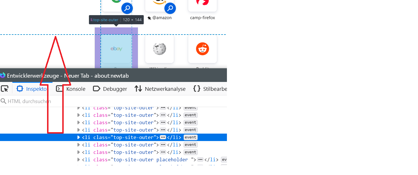

    So aus Neugierde: Wie bist du denn da jetzt vorgegangen, um den Code herauszufinden? Ich habe oftmals Probleme die richtigen "codes" zu finden. Also die richtigen Bezeichnungen. Also das Hier:
    li.top-site-outer:nth-child(17) > div:nth-child(1)
    Ich habe da mittels Firefox's Entwicklerwerkzeuge und der "Zeiger" Funktion versucht die jeweiligen Dinge zu finden. Habe aber nur den Abstand zwischen allen Zeilen gleichzeitig ändern können.
