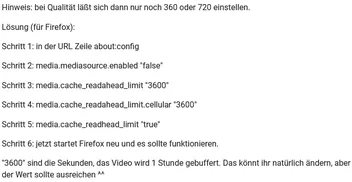

    Es ist schwer für mich sich da wieder einzulesen in das alte Thema und irgendwie gibts nicht mehr alle Optionen, oder ich finde sie einfach nicht in der config.
    Der 2. Beitrag bringt leider dann Videos nur noch in 720p und das ist nicht zielführend, leider.
    Was ich gerne hätte ist, das man mit "about:config" da an den Werten was ändert, damit die Videos weiter im voraus reingeladen werden auf Youtube.
    Aktuell ist mir das echt zu wenig und meine Leitung packt das auf jeden Fall, das man mehr vorbuffern kann.
    Welche Werte müßte ich denn im einzeln ändern, damit mehr vorgebuffert wird auf Youtube ?
    Das hier hab ich übrigens gemacht (siehe Foto) nur leider sind dann wie beschrieben die Videos nur noch in 720p.
    Den Wert "media.cache_readhead_limit" kann ich jetzt auch nur noch auf "true" ,oder "false" stellen, aber vorher stand da was anderes.
    Wie lautet die korrekte Einstellung von "media.cache_readhead_limit" denn, wenn ich sie auf "Standard" zurückstellen möchte ?

  • media.cache_readhead_limit => kann man keine Zahl eingeben nur TRUE und FALSE
    media.cache_resume_treshold => da gibts was mit BOOLEAN und so, aber auch keine Zahlen
    Beide Schalter können überhaupt nichts bewirken, da es diese in Firefox gar nicht gibt. Und grundsätzlich, was die Eingabe betrifft: Wenn man nur true und false auswählen kann, dann weil der Schalter ein Boolean-Schalter ist. Und an der Stelle, über die du meinst "da gibts was mit BOOLEAN und so, aber auch keine Zahlen" (sic!), so sieht about:config aus, wenn ein Schalter noch nicht existiert, da kann man dann selbst Schalter anlegen. Man könnte da schon drauf kommen, dass Number für Zahlen-Werte steht. Aber wie gesagt, die zwei Schalter gibt es in Firefox überhaupt nicht, müssen also auch nicht angelegt werden, weil es eh nichts bringt.

    richtig wahrscheinlich ein Schreibfehler und es sollte heißen
    media.cache_readahead_limit
    media.cache_resume_threshold
    diese gibt es. Ob sie was bewirken wenn man deren Zahl ändert, kann ich nicht beantworten.
    Ergänzung: die Werte muss es aber mal gegeben haben, denn es gab schon einmal eine ähnliche Anfrage vom Themenersteller und da hat 2002Andreas einen Schreenshot von gemacht: Re: Videos komplett buffern und auch auf dieser Seite https://forum.chip.de/discussion/com…omment_12034108 gibt es einen Screenshot von dieser (momentan falschen) Bezeichnung in about:config.
