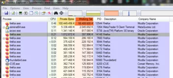

    Dann mal etwas zum Speichermanagement, Grundlagen. Der Speicher wird eindeutig vom Firefox beansprucht. Da gibts nix zu deuteln. Sieht man klar auf den Bildern. Es funktioniert nicht so, dass Windows sagt, hier Firefox, da hast du Speicher, mach was damit. Es ist umgekehrt. Speicher wird immer von dem Programm angefragt, das ihn haben will. Windows teilt ihn zu. Ergo kommt die Anfrage nach den insgesamt 64G ganz klar es aus dem Firefox oder einer Komponente, die unter Kontrolle des Firefox steht. Könnte auch eine Erweiterung sein. Ja, auch die einer Antivirensoftware. Könnte auch sein, dass der Firefox vergisst, den Speicher wieder freizugeben. Klar ist: Es ist der Firefox, der soviel Speicher von Windows haben will und kein externer Prozess. Jetzt seid ihr dran, denn jetzt gehts um den Fuchs.

    Dann wärst du inzwischen der Zweite hier, der darauf wartet. about:performance hat ja keine wirkliche Erleuchtung gebracht. In den Bildern ist jedenfalls erkennbar, dass firefox.exe sich mal 49gb, 60gb und 28gb nimmt und das ist das, was ich weit vorn schon schrieb, dass hier immer nur der Extremfall angesprochen wird, aber nicht die Fälle, wo das auch passiert aus gleichem Grund. Die Ursache ist immer vorhanden, nur die Auswirkungen mehr oder weniger ausgeprägt.

  • Jetzt ist wieder ein Thread des FF (Parent-Pid wohl 7660) ist am explodieren.
    Im ProcessExplorer aus sysinternals ergibt sich diese Aufrufzeile:
    "C:\Program Files\Mozilla Firefox\firefox.exe" -contentproc --channel="7660.34.1487866559\1968862901" -childID 5 -isForBrowser -prefsHandle 3604 -prefMapHandle 3664 -prefsLen 417 -prefMapSize 258066 -parentBuildID 20210504152106 -appdir "C:\Program Files\Mozilla Firefox\browser" - 7660 "\\.\pipe\gecko-crash-server-pipe.7660" 3776 tab
    Hilft das?
