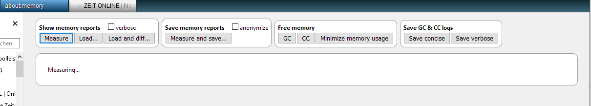

  • Thunderbyte:
    'about:memory' zeigt gar nichts an, sprich wenn die Seite hängt (z.B. Zeit-Online), dann versucht er die Speicherauslastung bei 'Measure' zu berechnen ('Measuring...'), wird aber nie fertig damit und keinerlei Informationen werden angezeigt.

  • Und wenn du es kurz vorher versuchst, noch bevor das Swappen losgeht?
    Muss ich genauer schreiben. Ich meine kontinuierlich nachschauen, wo der Speicherbedarf hochgeht. Erstmal noch nicht GCen.
  • Nein, mit dem Swappen hat das nichts zu tun. Sobald er versucht die Seite zu laden, steigt die Prozessorlast aller FF-Prozesse auf ca. 40% an und die oben beschriebene Speicherauslastung beginnt. Wenn ich die Seite nicht aufrufe, dann steigt weder die Prozessorlast, noch der Speicher merklich an...
    Kannst du sehen, ob die für die Seite ansteigt oder für NoScript? Das ist in dem Baum ja vom Prinzip her möglich. Was passiert, wenn du die GC ausführst? Geht die Speicherauslastung dann runter?
