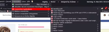

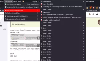

  • Wie bekomme ich die Lesezeichen in der Liste enger zusammen gefügt?

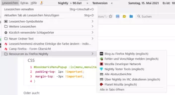

    Teste bitte:
    #bookmarksMenuPopup :is(menu,menuitem) {
     padding-top: 1px !important;
     margin-top: -3px !important;
    Oder auch:
      padding-block: .1em !important;
    .openintabs-menuitem{
      margin-top: -5px !important;
    Einmal editiert, zuletzt von 2002Andreas (15. Mai 2021 um 10:15) aus folgendem Grund: Ein Beitrag von 2002Andreas mit diesem Beitrag zusammengefügt.
  • Hallo 2002Andreas. Abstände verändern sich nicht. Startcache gelöscht.

  • Und bei mir passt dieser Code:
    /*   Lesezeichen und Sidebar Zeilenabstand   */
        menupopup > menuitem,
        menupopup > menu {
        padding-block: .3em !important;
