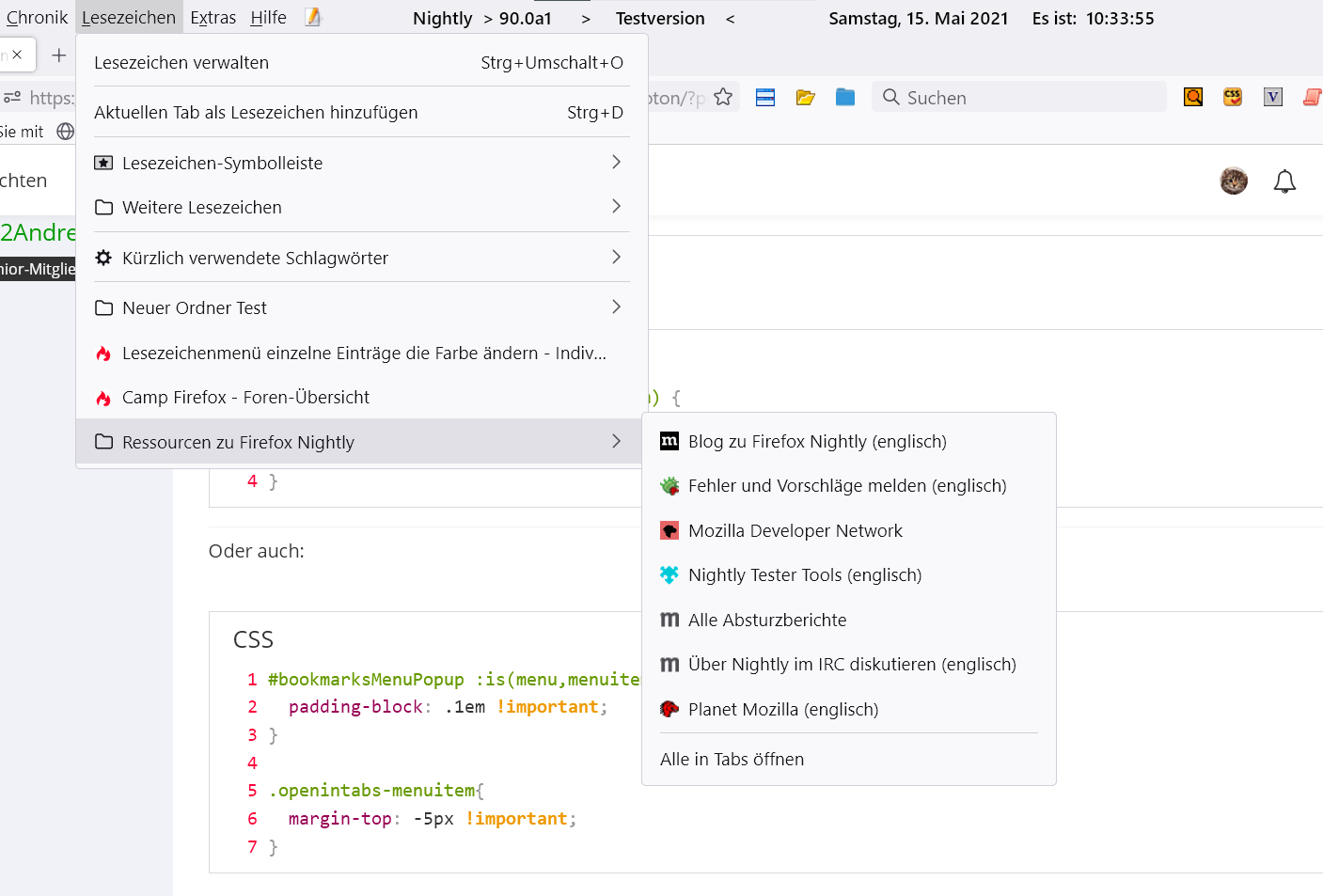

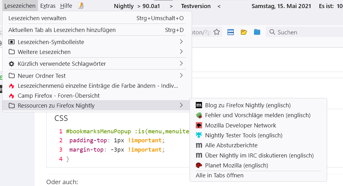

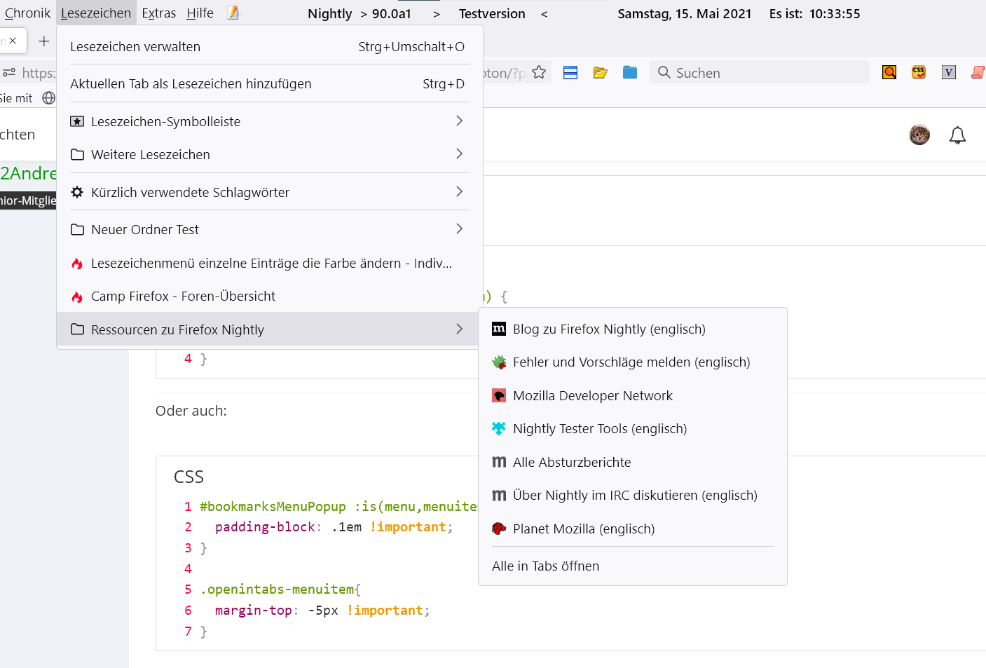

  • Wie bekomme ich die Lesezeichen in der Liste enger zusammen gefügt?
    Teste bitte:
    #bookmarksMenuPopup :is(menu,menuitem) {
     padding-top: 1px !important;
     margin-top: -3px !important;
    Oder auch:
      padding-block: .1em !important;
    .openintabs-menuitem{
      margin-top: -5px !important;
    Einmal editiert, zuletzt von 2002Andreas (15. Mai 2021 um 10:15) aus folgendem Grund: Ein Beitrag von 2002Andreas mit diesem Beitrag zusammengefügt.

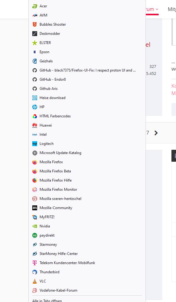

  • Hallo 2002Andreas. Abstände verändern sich nicht. Startcache gelöscht.
    Mozilla/5.0 (Windows NT 10.0; Win64; x64; rv:147.0) Gecko/20100101 Firefox/147.0.3, Windows 11 Pro Version 25H2 (Build 26200.7705)

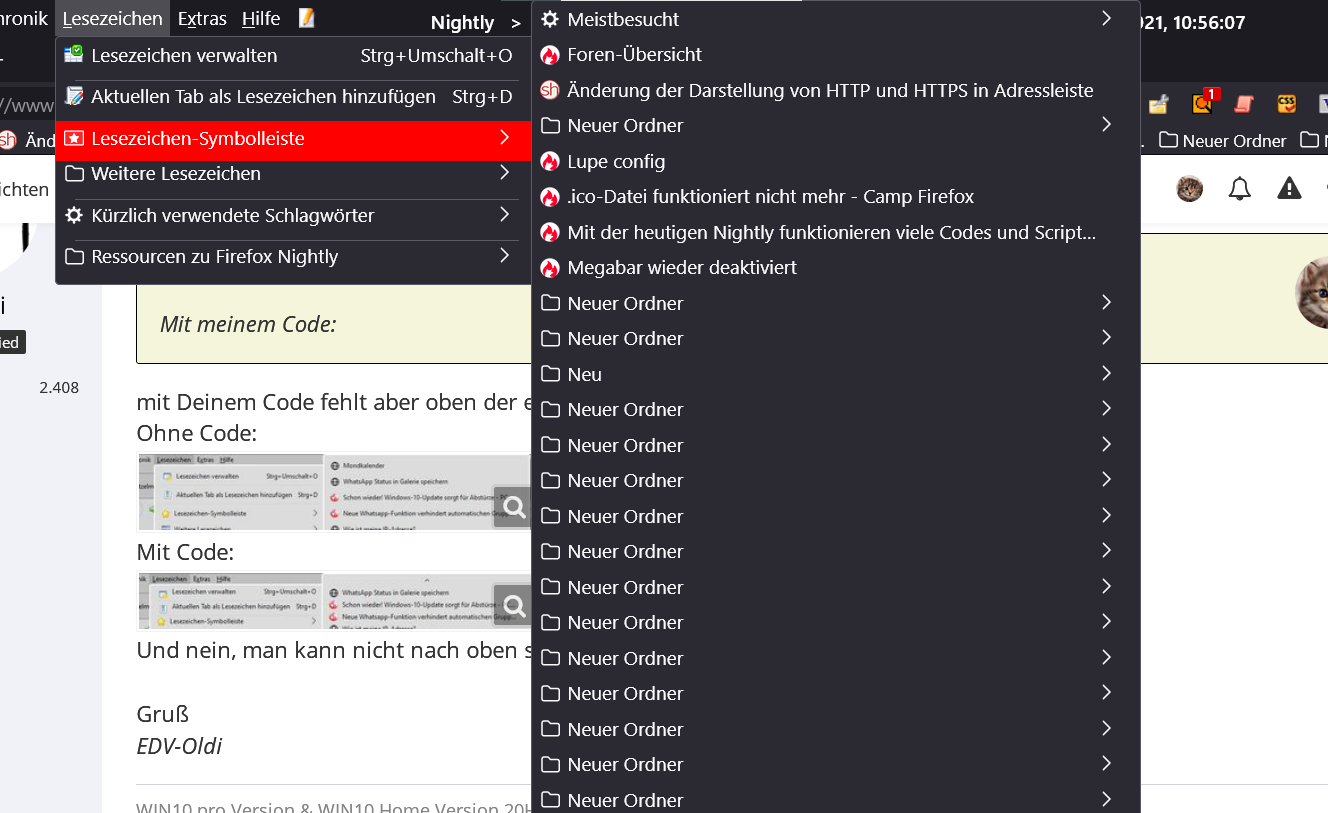

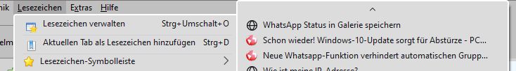

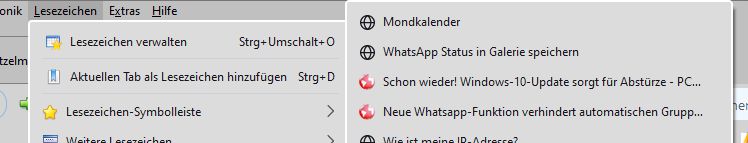

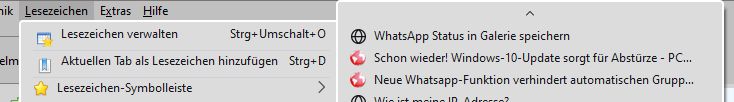

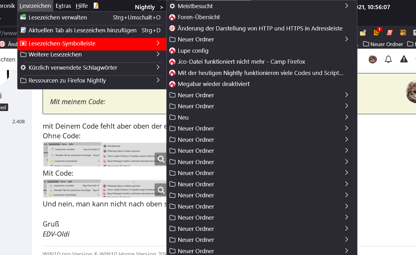

  • Hallo Andreas,
    Mit meinem Code:
    mit Deinem Code fehlt aber oben der erste Eintrag, wenn diese Lesezeichenliste sehr lange ist.
    Ohne Code:
    Mit Code:
    Und nein, man kann nicht nach oben scrollen.

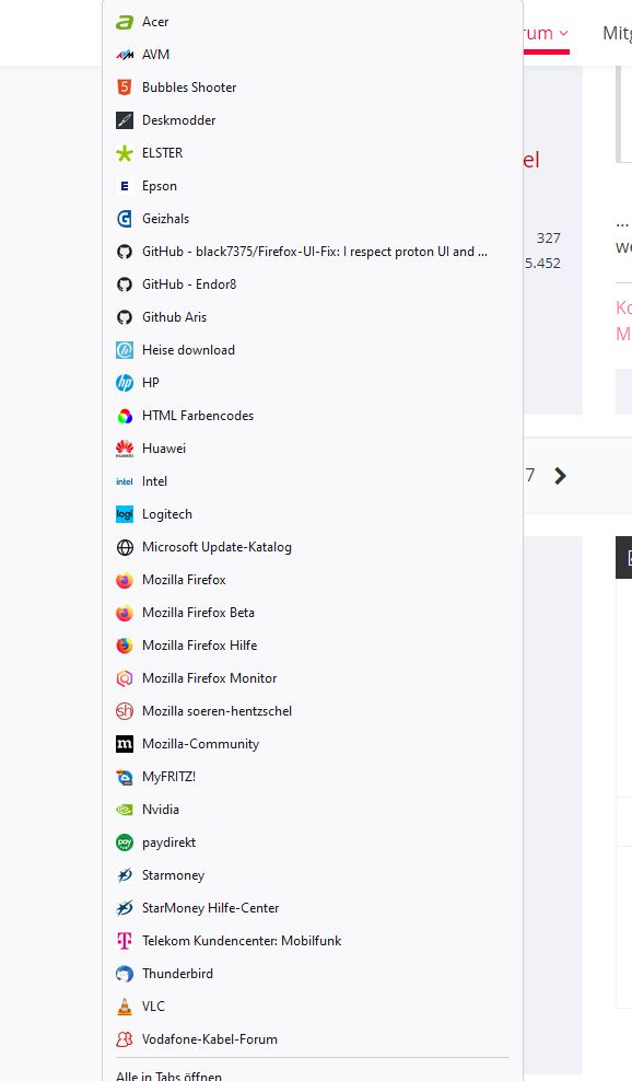

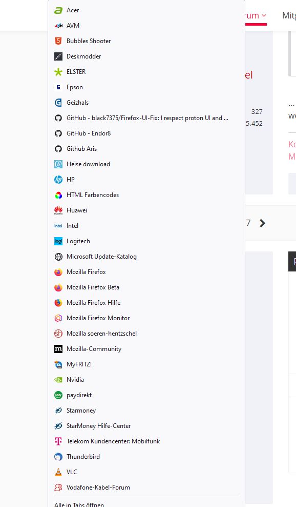

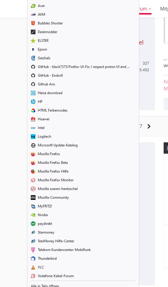

  • Und bei mir passt dieser Code:
    /*   Lesezeichen und Sidebar Zeilenabstand   */
        menupopup > menuitem,
        menupopup > menu {
        padding-block: .3em !important;
    Danke allen für die Ideen.
