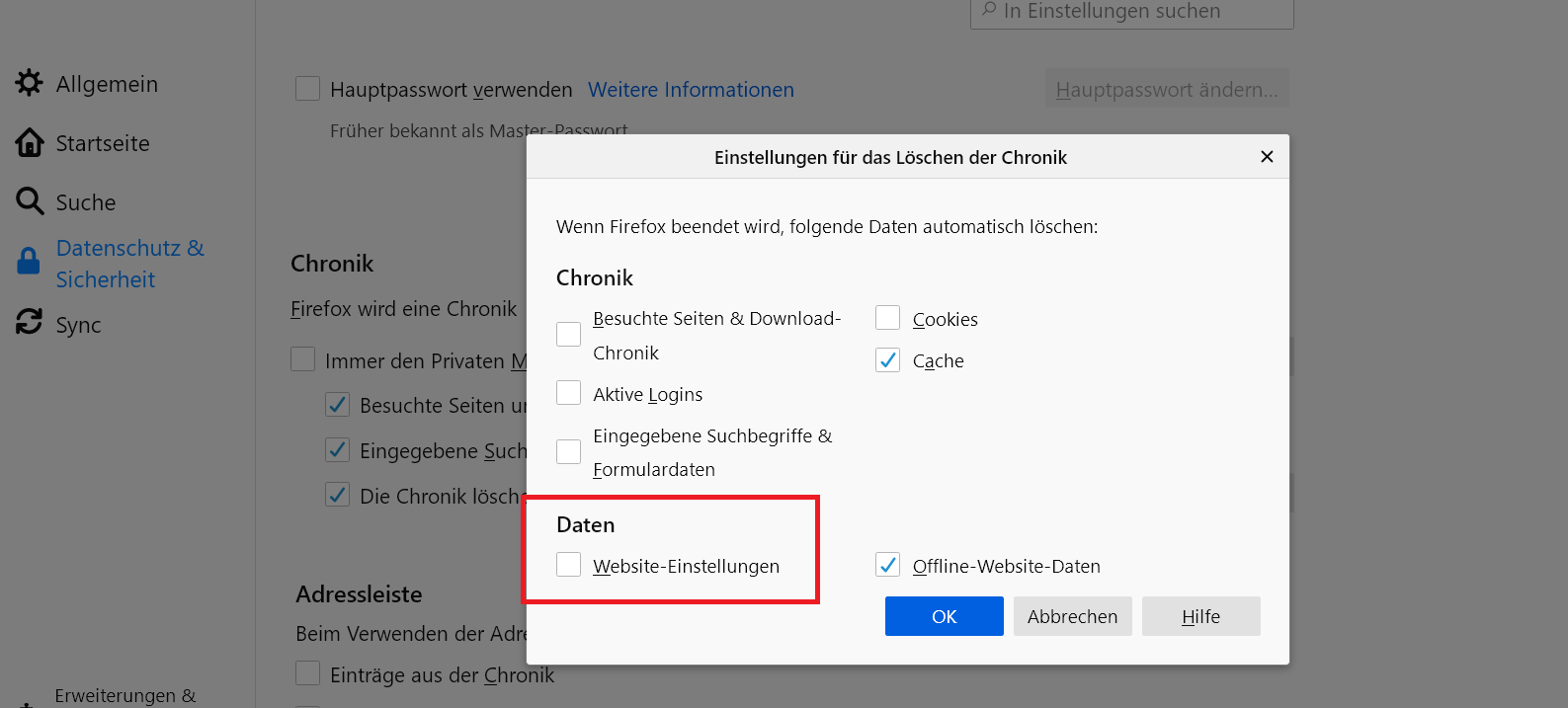

  • Lässt du Cache bzw. genauer die Webseiten-Einstellungen löschen bei beenden des Firefox? https://support.mozilla.org/de…schen-aller-informationen
    Nutzt du evtl. ein Bereinigungsprogramm wie den CCleaner?

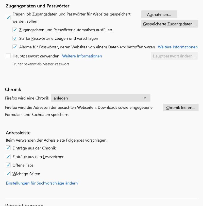

  • Die von 2002Andreas genannte Einstellung findest du unter Datenschutz & Sicherheit, Chronik, "Firefox wird eine Chronik "benutzerdefiniert" anlegen.
    https://support.mozilla.org/de…utomatisch-loschen-lassen

  • Also laut diesem Log ist eindeutig angehakt bei dir
    "Die Chronik löschen, wenn Firefox geschlossen wird"
    Aber der Eintrag von
    privacy.sanitize.pending in about:config ist bei dir seltsam. Dort steht:
    [{"id":"shutdown","itemsToClear":["cache","cookies","history","formdata","downloads","sessions"],"options":{}},{"id":"ne
    dieses letzte ,{"id":"ne
    ist auf jeden Fall falsch. Frage mich wie das da rein kommt. :huh: Irgendwie selbst in about:config rum geschrieben? So sieht das zumindest aus.
    EDIT:stelle gerade mit Erschrecken fest, dass der Eintrag unter privacy.sanitize.pending in about:config leider nicht in voller Gänze angezeigt wird sondern abgeschnitten wird.
    Am besten unter about:config den Eintrag
    privacy.sanitize.pending komplett löschen
    Dann Firefox schließen und dann in den Einstellungen unter Chronik
    so einstellen wie es 2002Andreas in Beitrag #6 bereits zeigte.
