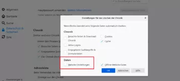

  • Die von 2002Andreas genannte Einstellung findest du unter Datenschutz & Sicherheit, Chronik, "Firefox wird eine Chronik "benutzerdefiniert" anlegen.
    https://support.mozilla.org/de…utomatisch-loschen-lassen

  • Danke schön, jetzt habe ich es.
    Aber ich habe "Die Chronik löschen, wenn Firefox geschlossen wird" jetzt nicht angeklickt, damit immer alles gespeichert wird.
    Und wieso bitte wird mein Zoom nicht gespeichert?
    Alle Seiten, auch die besuchten, wo ich bereits einen höheren Zoom eingestellt haben, kommen immer mit Standard Zoom (im Moment 110%).
    Wenn ich zum Beispiel dieses Forum hier aufrufe, den Zoom umstelle, das Fenster schließe und danach wieder öffne, bleibt mir der zuletzt eingestellte Zoom nicht erhalten.
