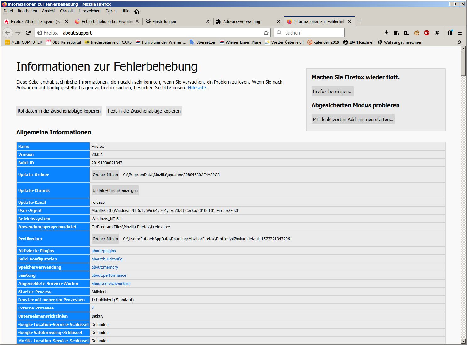

  • Dann uns mal bitte Infos zu deinem Firefox und deiner verwendeten Sicherheitssoftware. --> Hilfe --> Informationen zur Fehlerbehebung .. dann den Text in die Zwischenablage (Button) kopieren und hier mittels des Code-Buttons </> hier im Forum posten. (siehe dazu)
  • Hier der gewünschte Code

  • Liegt womöglich auch an Kaspersky. Gab ja auch gerade erst kürzlich wieder Probleme damit im Zusammenhang mit Firefox.
  • was ist bitte dwm
    Das ist der (neue) Fenstermanager seit Vista. Der hat mit deinem Problem ganz bestimmt gar nichts zu tun. Das war wieder mal nur so ein typischer ... .
    Das Fehlerbild würde passen. Es ist auch nicht auf den Kaspersky beschränkt. Das sieht nach einem Kandidaten aus. Hier ist der Bug dazu:
    https://bugzilla.mozilla.org/show_bug.cgi?id=1591691
    Es gibt einen Fix, aber wohl nicht vor FF 72. Für die Zwischenzeit ist dort ein Workaround genannt, in Comment #44 und 45.
    Ansonsten, eine Überprüfung auf Malware schadet nicht, ein Test mit einem neuen Profil wäre auch schnell gemacht.
