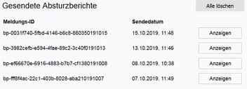

    Hier die Links der letzten gesendeten Absturzberichte:
    https://crash-stats.mozilla.or…c1-403b-8028-aba210191007
    https://crash-stats.mozilla.or…16-4883-b7b7-cf1380191008
    https://crash-stats.mozilla.or…94-4fae-89c2-3c40f0191013
    https://crash-stats.mozilla.or…bd-4146-b6c8-860350191015

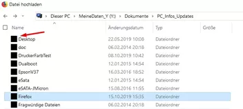

    Es gab noch mehr, aber die habe ich nicht alle gesendet. Was ich aber festgestellt habe ist der Umstand, dass der FF kurz vor den Abstürzen immer "träger" reagiert. Außerdem werden, wenn ich etwas im FF laden oder speichern möchte, die Explorerinhalte nicht richtig dargestellt. Einige Einstellmöglichkeiten des Explorers fehlen, z.B. die Symbolgröße kann nicht angepasst werden. Die Symbolebilder der Dateien gibt es gar nicht oder nur als schwarzes Quadrat. Hier als Beispiel beim Versuch einen Dateianhang hochzuladen:

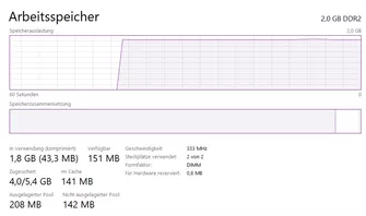

    alle deine verlinkten Absturzberichte zeigen OOM-Abstürze. Das bedeutet, dass deinem System der Arbeitsspeicher ausgegangen ist. Dein System scheint auch nur 2 GB RAM zu besitzen, was wirklich extrem wenig ist. Das erklärt auch die Trägheit von Firefox vor den Abstürzen, denn wenn dein System keine freien Ressourcen mehr hat, dann werden selbst einfache Operationen langsam.
    Hast du die Möglichkeit, die Hardware aufzurüsten? Das wäre bei so wenig RAM wirklich sinnvoll. Ansonsten musst du zusehen, dass du den RAM-Verbrauch senkst: Achte darauf, nie viele Tabs offen zu haben, verzichte auf unnötige Erweiterungen, habe neben Firefox möglichst wenig andere Anwendungen geöffnet, …

    Das System ist nicht das schnellste, Intel Core 2 Duo T5470 – 1.60 GHz (2 MB L2, 800 MHz FSB, no VT), Nvidia 8400GS (ziemlich mau), dann die angesprochenen 2GB nur.
    Da hätte ich kein Windows 10 installiert, nicht bei dieser schachen Hardware, sondern wäre bei Win8 geblieben und das dann gepimpt, da geht das noch ohne größere Folgen, aber Win10? Mit Home geht eh kaum was, ab Pro ja, bedingt, muss man sich mit auskennen. LTSB/LTSC geht für die meisten kaum, weil nicht (legal) aktivierbar für OttoNormal.

    Das unterschreibe ich nicht. Niemand sollte erwarten, dass Firefox bei nur 2 GB RAM wirklich rund läuft. Die Hälfte davon ist schon absolute Minimalanforderung für die 32-Bit von Windows. Und damit ist das schon kein Vergnügen. Firefox hat auch einen Bedarf, der alles andere als gering ist, wenn man das nur 2 GB Gesamtmenge zur Verfügung hat. Dazu werden selbstverständlich auch noch auf andere Anwendungen und Prozesse laufen, welche ebenfalls Ressourcen binden. Am Ende bleibt einfach nur extrem wenig Spielraum und wenn der Speicher knapp wird, wird Firefox langsam. Das kann ich aus eigener Erfahrung bestätigen, ich hatte auch nicht immer 16 GB respektive 32 GB RAM, mit denen meine zwei derzeitigen Systeme arbeiten. Und irgendwann kommt es zum Absturz. Das sind unvermeidbare Folgen, wenn der Speicher ausgeht, und ein Zustand, der mit nur 2 GB RAM sehr schnell erreicht werden kann.

  • Insteressant wäre auch mal zu wissen, ob die Auslagerungsdatei von Windows selber verwaltet wird und ob diese bei max. 2 GB ist. Ggf. auch mal die Auslagerungsdatei auf mind. 4 GB vergrößern, wenn nicht selbstverwaltet von Windws.
