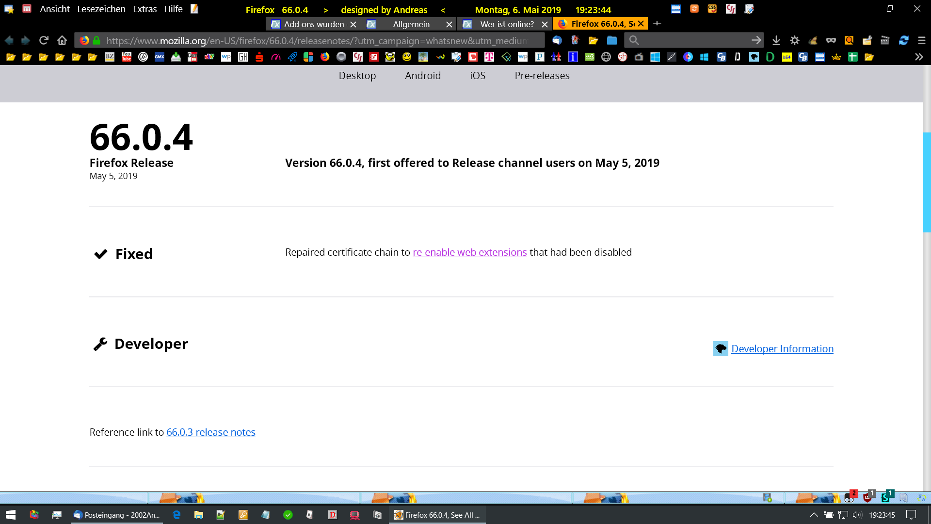

  • Ich habe eben gesehen das FF 66.0.4 raus ist.
    Kann mir bitte jemand kurz sagen, ob im neuen FF das Problem offiziell behoben wurde ?
    Bei mir scheint es nur zufällig gelöst zu sein durch 1 oder 2 Einstellungen (siehe Beitrag weiter oben).

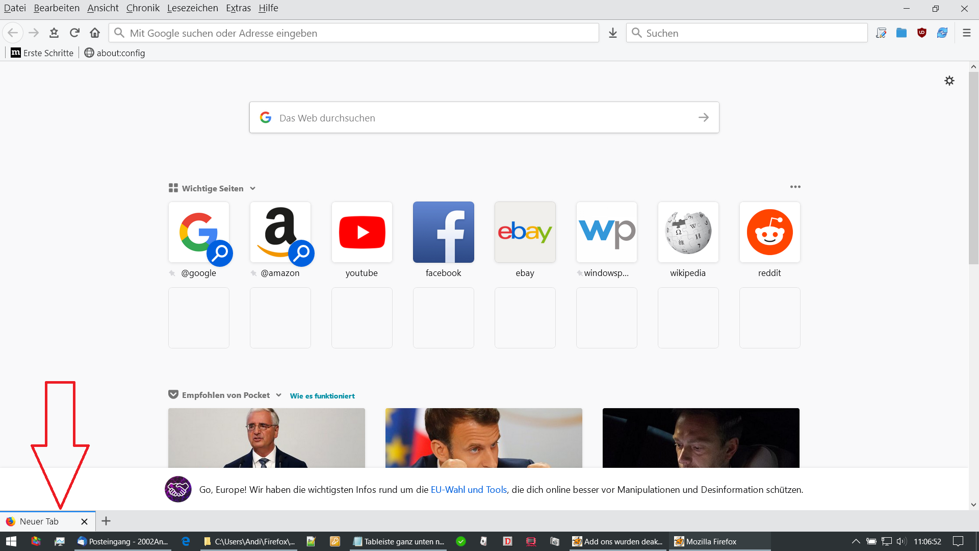

    Meinst du damit ganz unten über der Taskleiste?
    ja genau so...geht das mit einer neuen Version???
    Wäre ja toll
    Gruß Oscar
    Beste Grüsse
    Oscar
  • geht das mit einer neuen Version???
    Das siehst du doch an meinem Screenshot :wink:
    Das funktioniert mit diesem Code:
