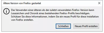

  • Es ist eine portable Installation. Ich weiß nicht, welche Version vorher installiert war... Das Update ging automatisch ohne mein zutun. Wenn ich versuche eine ältere portable Version zu starten, bekomme ich jetzt diese Meldung

  • Wenn ich versuche eine ältere portable Version zu starten, bekomme ich jetzt diese Meldung
    Das bedeutet, dass du ein Profil, das du ursprünglich mit einer älteren Firefox-Version genutzt hast, dann mit einer neueren Version verwendet hast und nun mit einer älteren Version wieder nutzen willst. Das wird seit Firefox 67 unterbunden. Das trifft vor allem auch zu, wenn du das gleiche Profil für unterschiedliche Veröffentlichungskanäle nutzen willst, z. B. für final und Nightly oder final und Beta.
  • bekomme ich jetzt diese Meldung
    Ergänzend zu milupo - damit ist ein Datenverlust (durch eine veränderte Struktur) sicher bis wahrscheinlich. Deswegen der Hinweis.
    ...nach Stillegen der userchrome.css kommt auch diese Meldung nicht mehr... :/ :?: und ich kann diese FF-Versionen wieder starten.

  • .nach Stillegen der userchrome.css kommt auch diese Meldung nicht mehr...
    Die Meldung hat aber nichts mit der userChrome.css zu tun.
