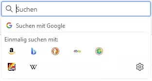

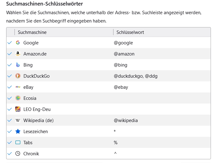

    Interessant finde ich die Aussage "Nicht einmal die in den Einstellungen gezeigten und markierten Suchmaschinen-Schlüsselwörter werden alle angezeigt". Kannst du bitte sowohl von den Einstellungen als auch von der Oberfläche, wo die Suchmaschinen angezeigt werden sollten, jeweils einen Screenshot machen?
    Was den bereits angehängten Screenshot betrifft, weiß ich ehrlich gesagt nicht, was dieser zeigen soll, da ich dort nichts erkenne, was mit Suchmaschinen zu tun hat.

  • Da sind doch alle Suchmaschinen. Das Suchfeld zeigt Google als Standard plus sieben weitere Suchmaschinen. In Summe macht das acht Suchmaschinen. Genauso viele Suchmaschinen zeigen deine Suchmaschinen-Einstellungen. Lesezeichen, Tabs und Chronik sind natürlich keine Suchmaschinen. Diese stehen grundsätzlich nicht im separaten Suchfeld zur Verfügung, welches in deinem ersten Screenshot zu sehen ist. Das separate Suchfeld ist ausschließlich für Eingaben, die an eine Suchmaschine gesendet werden, und nicht für das Durchsuchen von Tabs, Chronik und Lesezeichen. Das ist exklusiv der Adressleiste vorbehalten.

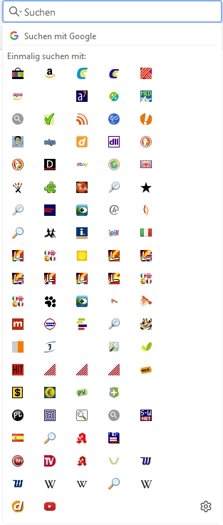

    Ich habe jetzt einen Screenshot der Suchmaschinen-Schlüsselwörter, die mir abhanden gekommen sind gemacht, siehe unten.
    Eigentlich brauche ich nur den Namen der Datei, wo diese gespeichert sind..

  • Ernsthaft jetzt? 97 Suchmaschinen. Sorry, das nehm ich dir nicht ab. Vor allem, weil mindestens zwei davon fehlerhaft sind.

    Was ich meinte ist, dass ich mir nicht vorstellen kann, dass er alle 97 Suchmaschinen aktiv nutzt, vor allem nicht, wenn ich zwei wegen des fehlenden Symbols als fehlerhaft ansehe.
  • ...wen es noch interessiert:
    Natürlich benutze ich die ganzen Suchmaschinen (wobei das eigentlich nur die Suchfelder auf bestimmten Webseiten sind), nicht dauernd. Kann schon sein, daß die eine oder andere nicht mehr funktioniert. Muß das wiedermal durchmisten.
