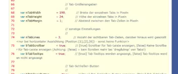

    Außerdem habe ich das Problem das meine TABs nun gigantisch Breit sind und nicht so, wie ich sie eingestellt hatte. Im Script sollte auch stehen wie breit die sind, aber ich habe die Stelle im Script vergessen, wo das steht, damit ich euch die richtige Breite nennen kann.

    Die waren mal die Hälfte der Breite, vor dem Update auf FF113, aber ich habe nichts geändert in den Scripten, was das verursachen könnte. Irgendwo im Script "MultiRowTabs.uc.js" steht da was drin und das wird ignoriert von FF113.

    Die TABS sind jedoch immer noch gigantisch breit und waren vor dem Update auf FF113 um die Hälfte verkürzt, weil ich die Pixel so eingestellt hatte, aber jetzt wird das aus unbekannten Gründen ignoriert im Script "MultiRowTab_Firefox107.js".

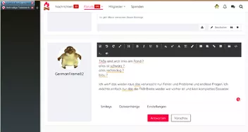

  • TABs sind jetzt links am Rand ?
    alles ist schwarz ?
    alles rechteckig ?
    blau ?
    Ich werf das wieder raus das verursacht nur Fehler und Probleme und endlose Fragen. Ich möchte einfach nur das die TAB-Breite wieder wie vorher ist und kein komplettes Desaster.

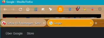

    Jetzt sehe ich die Leiste oben aber ...
    Da stimmt aber vieles nicht mehr und ich weiß nicht wo das steht im Code.
    Wo finde ich folgende Dinge ?
    Plus Symbol kleiner machen
    inaktive TAB gibt es nicht bei mir und sollen so aussehen wie aktive
    Schatten brauch ich nicht
    Tabs leuchten komisch bei Maus drüber gleiten bitte wegmachen
    Schrift bei inaktiven Tabs grau ?
    Schriftfarbe inaktive Tabs dunkel ?
    X im TAB ist rot war vorher weiß und nicht so aufdringlich
    Braunfarbe im TAB stimmt nicht
    Farbcode braun = C39D74
    Farbcode aktiv TAB = F09800
    tut mir leid wenn ich das so stumpft jetzt beschreibe aber ich weiß nicht wie ich das sonst ausdrücken soll und ich bin grad maixmal gestreßt weil das alles so komisch dort aussieht.
    Wenn man mir zeigen würde, in welcher Zeile was davon steht dann könnte ich Bilder machen und mir das aufschreiben, aber so rate ich nur wild umher und klicke was flasches an udn mach es damit nur schlimmer.
    Ich würde es wirklich gerne selber umstellen, wenn man mir sagen würde bitte schau für X in Zeile 142,oder so dann ändere ich das selber ab.

    Oh man, es steht doch immer daneben was für was ist :/
    Teste wieder, das ist dein altes Skript von mir geändert:
