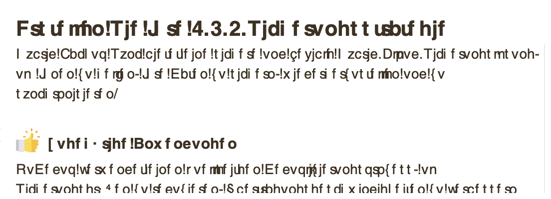

    seit einiger Zeit habe ich immer mal wieder einen sehr merkwürdigen Effekt, für den ich auch bei Google & Co. keine Lösung gefunden habe. Die Darstellung einige Webseiten ist plötzlich völlig merkwürdig, wie wenn ein anderer Zeichensatz benutzt würde. Das Verhalten tritt scheinbar nur unter macOS auf, ließ sich bisher durch komplettes Zurücksetzen des FF beheben (also Profile entfernen, etc). Nun scheint es aber permanent zu sein.
    Das sieht dann z.B. so aus:
    Die meisten Websites werden korrekt angezeigt, gefühlt werden aber immer mehr mit der Zeit so "verstümmelt".

  • wie wenn ein anderer Zeichensatz benutzt würde
    Nicht nur wie, es wird. prüfe:
    Einstellungen > Allgemein > Schriftarten > [x]Seiten das Verwenden von eigenen statt der oben gewählten Schriftarten erlauben
    Musst gesetzt sein.

    Wenn eine Seite mal so komisch aussieht, dann bleibt das so. Es ist kein zeitliches Phänomen, dass es mal da und dann wieder weg ist.
    Die Einstellung ist ja default und bei mir auch gesetzt. Gerade überprüft.
    Habe auch mal statt Helvetica Arial gesetzt. Hilft aber nicht.

    .DeJaVu hat mich da auf eine Idee gebracht: Hab gerade mal entgegen der Empfehlung den Haken raus gemacht und völlig andere Schriftarten eingestellt (Calibri / Times New Roman / Courier New). Und jetzt ist alles wieder lesbar.
    Verstehe ich zwar nicht, aber ist erstmal ein Workaround.
    Dennoch: Ich bin bei .DeJaVu: Ist eigentlich nicht gut, wenn der Haken nicht gesetzt ist. Sieht ja fast so aus, als wäre eine Schrift auf meinem Mac völlig kaputt. Muss mal weiter stöbern.

  • Kann es sich bei dem was auf dem Bild oben zu sehen ist auch um einen verschlüsselten Text handeln?
    Ja, es handelt sich um ein ROT-X "Verschlüsselung", aber das ist sicherlich nicht willentlich verschlüsselt, sondern es wurden ein paar Bits in den Zeichen verschoben und daher werden auf der betroffenen Seite jetzt andere Zeichen dargestellt. In meinem Link im vorherigen Beitrag hatte ich ja genau darauf schon hingewiesen:
  • Das (erste) Bild in
    Hgcvwtgf
    müsste ROT-24 sein nach Ergebnis

  • Höchstwahrscheinlich:
    Und hängt demnach mit mehreren installierten Schriften zusammen, welche intern den gleichen Namen verwenden. Wenn nicht bewusst zusätzliche Schriften installiert wurden, dann vielleicht durch andere Software.
    Das ist auch deswegen die wahrscheinlichste Erklärung, weil Treiberprobleme bei einem aktuellen macOS ausgeschlossen werden können. Da es schließlich nur eine sehr begrenzte Auswahl an Konfigurationen und nicht „Milionen“ unterschiedlicher Geräte gibt, wäre bei einem Treiberproblem zwangsläufig der Großteil der macOS-Nutzer betroffen.
  • Und hängt demnach mit mehreren installierten Schriften zusammen, welche intern den gleichen Namen verwenden. Wenn nicht bewusst zusätzliche Schriften installiert wurden, dann vielleicht durch andere Software.
    In den "several bugs", welche in dem verlinkten Bug zusammengefasst sind, geht es aber um Metriken, was auch die Screenshots zeigen. Die Texte sind allesamt noch lesbar, was in dem hier vorliegenden Fall ja nicht mehr gegeben ist.
    Außerdem hatten wir auch schon einige Fälle (Link müsste ich suchen) unter Windows 7, komischerweise keine unter Win 10/11.

  • Die Texte sind allesamt noch lesbar
    Ausgehend von den Screenshots trifft das auf drei der fünf Duplikate nicht zu und ein Duplikat hat gar keinen Screenshot. In allen drei Fällen mit unlesbarerer Schrift und Screenshot wurde vom jeweiligen Ersteller bestätigt, dass ein Löschen einer bestimmten Schrift das Problem gelöst hat.
    Wenn es unter Windows ein Problem mit ähnlicher Symptomatik gibt, dann hat das zu 99,9 Prozent eine andere Ursache in Firefox, da Schrift-Darstellung zu einem großen Teil eine System-Sache ist und irgendwo in der Interaktion zwischen System und Firefox etwas verkehrt läuft. Nach einer gemeinsamen Ursache für Windows und macOS zu suchen, wird fast sicher keinen Erfolg bringen.
