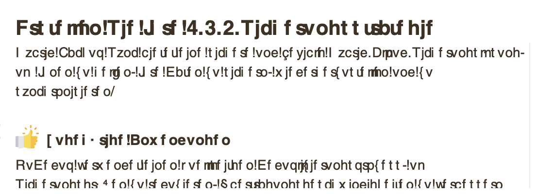

    seit einiger Zeit habe ich immer mal wieder einen sehr merkwürdigen Effekt, für den ich auch bei Google & Co. keine Lösung gefunden habe. Die Darstellung einige Webseiten ist plötzlich völlig merkwürdig, wie wenn ein anderer Zeichensatz benutzt würde. Das Verhalten tritt scheinbar nur unter macOS auf, ließ sich bisher durch komplettes Zurücksetzen des FF beheben (also Profile entfernen, etc). Nun scheint es aber permanent zu sein.
    Das sieht dann z.B. so aus:
    Die meisten Websites werden korrekt angezeigt, gefühlt werden aber immer mehr mit der Zeit so "verstümmelt".

    Was mir früher mal im Kopf spukte, weil ich meine, das mal selbst gehabt zu haben auf einer Webseite. Webseiten können eigene Fonts verwenden, bei denen die Zeichen gewürfelt sind. Blockiert man den Font, kann man die Seiten nicht mehr lesen, Kauderwelsch.

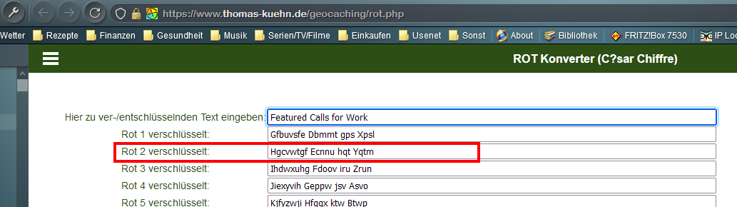

  • Kann es sich bei dem was auf dem Bild oben zu sehen ist auch um einen verschlüsselten Text handeln?
    Ja, es handelt sich um ein ROT-X "Verschlüsselung", aber das ist sicherlich nicht willentlich verschlüsselt, sondern es wurden ein paar Bits in den Zeichen verschoben und daher werden auf der betroffenen Seite jetzt andere Zeichen dargestellt. In meinem Link im vorherigen Beitrag hatte ich ja genau darauf schon hingewiesen:
    BrokenHeart
    11. Januar 2022 um 20:32
    Gruß BrokenHeart
  • Das (erste) Bild in
    fmatte
    11. Januar 2022 um 12:06
    Hgcvwtgf
    müsste ROT-24 sein nach Ergebnis
