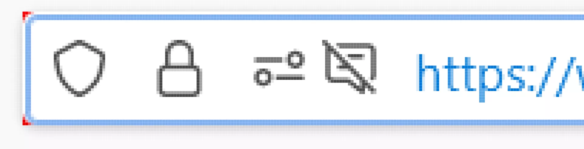

naja es wird nur der Hintergrund geändert, aber nicht die Adressleiste.
besser kann ich es auch net erklären, deshalb die Screenshots.
achte mal auf die Ecken ...
Ansicht wenn einmal reingeklickt
Ansicht vergrößert
Was genau hat denn nicht gestimmt?

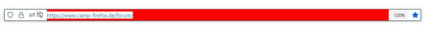

wie es soll wenn angeklickt
Guten Morgen,
und wie hast du den markierten Text grün bekommen?
Guten Morgen,
Guten Morgen,
habe ich so gemacht.
frag mich jetzt nicht wegen dem Schatten, das habe ich mir auch Notiert. Nur ich finde es leider net.
Das war glaube ich box-shadow:none; !important;

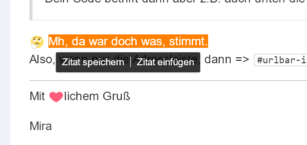

Moment, wäre das nicht nur die Farbe für die Umrandung ?

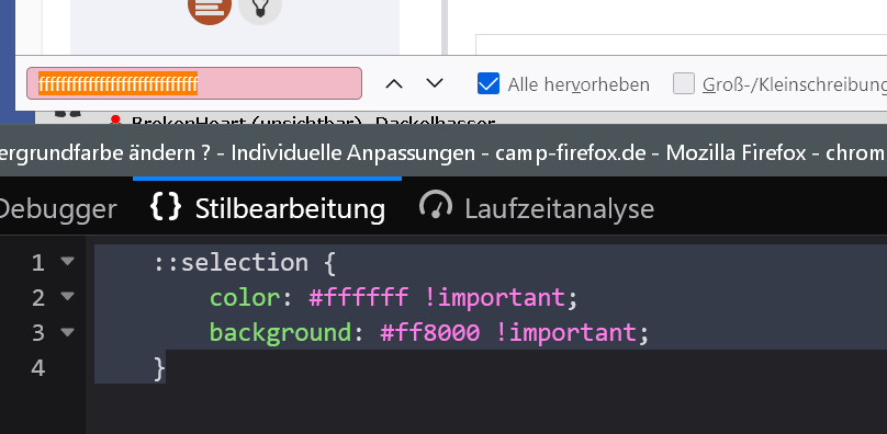

Für den markierten Text benutze ich sowas :
Danke, aber ich sah gerade, dass das bei mir nur bei Windows blau ist.
Bei Fx Linux ist die markierte URL schon grün. Das aber kommt vermutlich vom gewählten Desktop-Design oder Fx-Thema, denn im css hab ich dazu nichts.
Ok und trotzdem THX
EDIT: Kommt bei mir vom Fx-Thema, aber trotzdem Danke.
Dein Code betrifft dann aber z.B. auch unten die Suchleiste ...
Mh, da war doch was, stimmt.
Also, wenn nur die Adressleiste, dann => #urlbar-input::selection
Dein Code in der userContent.css ergibt:
Kann sein, denke ist auch so.
Da ich das (markierter Text, aber in der Reg systemweit so festgelegt habe) kann ich das nicht so einfach nachstellen.
Aber, ging es hier nicht um die userCrome.css?
Du verwirrst mich.
Also
ist schon richtig, wenn der Hintergrund in der Adressleiste beim Anklicken sich ändern soll.
Wenn man die Textfarbe noch ändern will, kommt noch ein color: #ffffff !important; hinzu.
Lässt man das #urlbar-input weg, betrifft DAS dann auch das Suchfeld
Möchte man das Suchfeld anders farbig, muss ....

wer jetzt noch den MarkiertenText auf Websiten geändert haben möchte der macht einfach folgendes
gewhört in der Datei "userContent.css" oder selber eine eigene CSS Datei erstelen.
