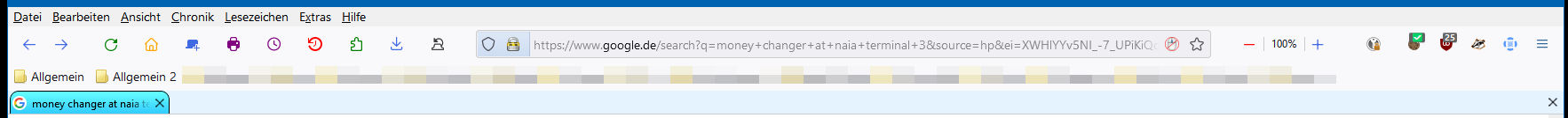

    Hallo zusammen,

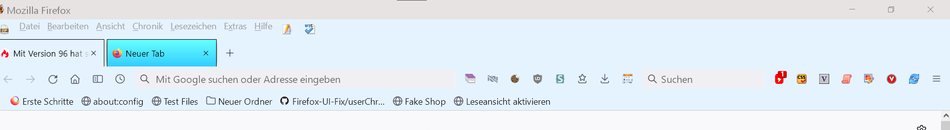

    seit bereits längerer Zeit färbe ich mir den Hintergrund der Menüzeile, der Symbol-/Adress-Leiste, der Lesezeichenleiste und der Tab-Leiste in hellblau ein, weil ich es für meine Augen als angenehmer empfinde. Nach dem Update auf die 96.0.1 (von der letzten 95.?) wird leider nur noch die Tab-Leiste eingefärbt.
    "Mein" Fx sieht jetzt nach dem Update aus wie auf dem Screenshot:
    Vorher waren alle genannten Leisten hellblau wie jetzt nur noch die Tab-Leiste...
    Der CSS-code für die chrome.css ist folgender:
    Den Code habe ich mir aus Aris-t2's "CustomCSSforFx" selbst "zusammengestoppelt.
    Kann mir hier freundlicherweise jemand helfen, die Farbgebung wieder auf den alten Stand zu bringen? Was muss ich dazu am Code ändern?
    1000 Dank im voraus und schöne Grüße
    Peter

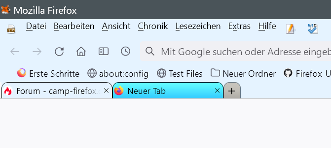

    Meinst du das so?
    Wenn ja, dann teste bitte diesen kompl. Code mal:

  • Hi Andreas,
    tausend Dank! Ja, so sollte es aussehen und Dein Code funktioniert (fast) super: der Tab-Leisten-Hintergrund ist jetzt grau statt hellblau.
    Ich werde Deinen Code mal mit meinem alten Code vergleichen und das dann wohl (hoffentlich) selbst auf die Reihe bekommen...

  • der Tab-Leisten-Hintergrund ist jetzt grau statt hellblau.
    Hier nicht, siehe meinen Screenshot oben :/
    Ansonsten teste es so bitte mal:

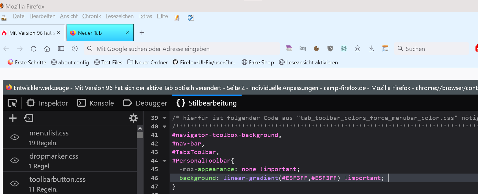

    Damit habe ich den Leisten mal die Hg Farbe direkt gegeben:
    Ab Zeile 41 ist die Änderung.

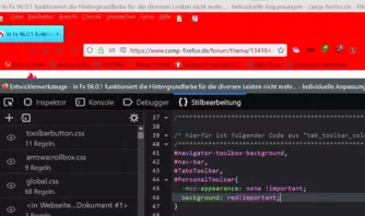

  • Jetzt könnte nur noch sein, dass ein Code aus der "CustomCSSforFx" stört
    Wird normalerweise in den Browserwerkzeugen angezeigt. Daher immer den gesamt genutzten Code einbringen, und wenn das mehr als eine Datei ist, den \chrome\ Ordner packen und als ZIP anhängen.
    Ich nutze auch CSS von Aris, und sobald man CSS von Aris übergehen will, muss a) das CSS bekannt sein und b) die Änderungen immer danach erfolgen. Deswegen gibt es hier (und auch in Aris Sammlung) eine Korrekturdatei.

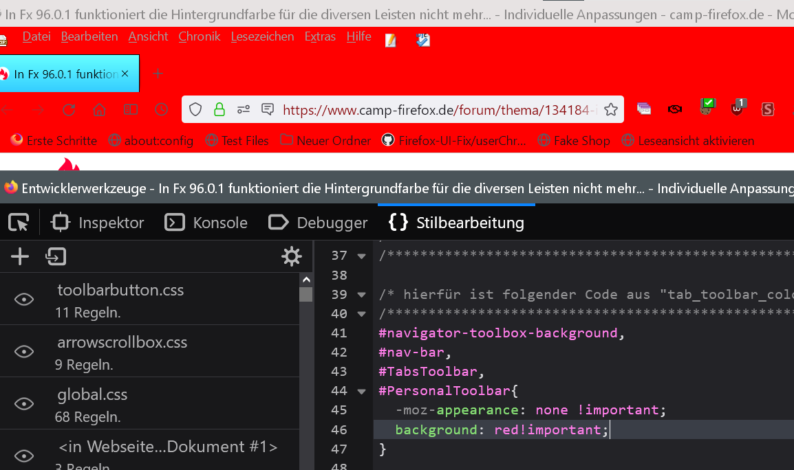

  • Ich sehe auch nur hellblau, getestet mit den Codes aus den Beiträgen #1, #2 und #4. Was mich allerdings wundert, dass es mit Beitrag #2 funktioniert, obwohl in den Zeilen 41 bis 46 #TabsToolbar gar nicht angegeben ist.

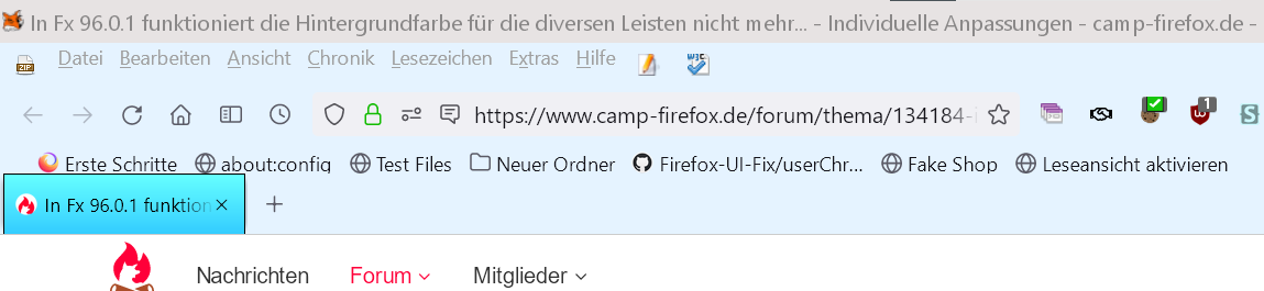

    Ansonsten, da die Tableiste bei dir unten ist laut dem einen Code teste bitte wieder:

  • Mit dem Code aus Beitrag Nr. 13 sollte es wieder passen.
    Das tut es auch! 1000 Dank Andreas!!!
    Aber: könntest Du mir verraten, woran es gelegen hat? Nur an "#TabsToolbar-customization-target," ??
