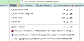

Aber ich habe festgestellt, dass diese neue Version von mir das Hauptproblem, nämlich die nachträgliche Verbreiterung des Popups, nicht wie gehofft behebt
. Was ich nicht verstehe, da ja alle Berechnungen vor der Sichtbarkeit des Popups durchgeführt werden
Hmm, bei meinem Problem damit geht das als Lösung, mit meinem und deinem Script.
Wobei wir verschiedene Fx Versionen und OS zwischen uns haben.Hättest du mal ein gif dazu - und hast du das Ganze in einem Testprofil, bzw. ohne irgendwelches externes CSS probiert?
Ohne darauf endlos rumreiten zu wollen, nur wenn's passt. -
Den einzigen Unterschied zwischen #1 und #2 sehe ich nur bei einem nachträglichen "Refresh" der unteren Zähler in #2, der ist bei #1 nicht vorhanden und daher sieht es hier etwas besser aus.
Also dieser "Refresh", das Problem habe ich schon länger in meinen Script Versionen, quer durch alle Popups.
Die Zähler werden teils, aber nicht alle, "refreshed" beim erneuten Öffnen des gleichen Popups.
Mit deinem Script gibt es das Problem nicht.
Ich hab mir schon den Wolf gesucht und ewig dagegen angetestet, aber ich befürchte dass mein Code etwas zu grob aufgebaut ist um die ganzen Vorgänge sauber auszuführen.Ohne aufwendige Tests von dir zu erwarten, fällt dir evtl. auf die Schnelle etwas auf in meinem Code, das dahingehend optimiert werden könnte?

Oh, Gott. Ja, das "nachladen" der Counter beim ersten Aufruf, egal welcher Lesezeichen, habe ich auch.
Nur geht das so schnell, dass es mich gar nicht stört!
Was die Breite angeht, die habe ich irgendwo festgezurrt, diesen Effekt, "dynamische" Breitenanpassung habe ich gar nicht!Danke wieder mal für's Testen!

Die Breite des Menupopups wird wohl dynamisch der Breite des Inhalts angepasst, deshalb wohl die sichtbare Änderung der Breite, ...
Hmm, das hat noch niemand erwähnt auf den letzten paar Seiten, und schon gar nicht im Detail beschrieben.
Das ist ein anderes Problem - Vorschläge willkommen.
Glaube mein Script hat Optimierungsbedarf.In #1 werden die Zähler mit Verspätung geladen und angezeigt, und das Popup deshalb mit Verspätung in der Breite angepasst -> Ende der westlichen Zivilisation.

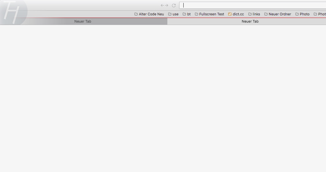

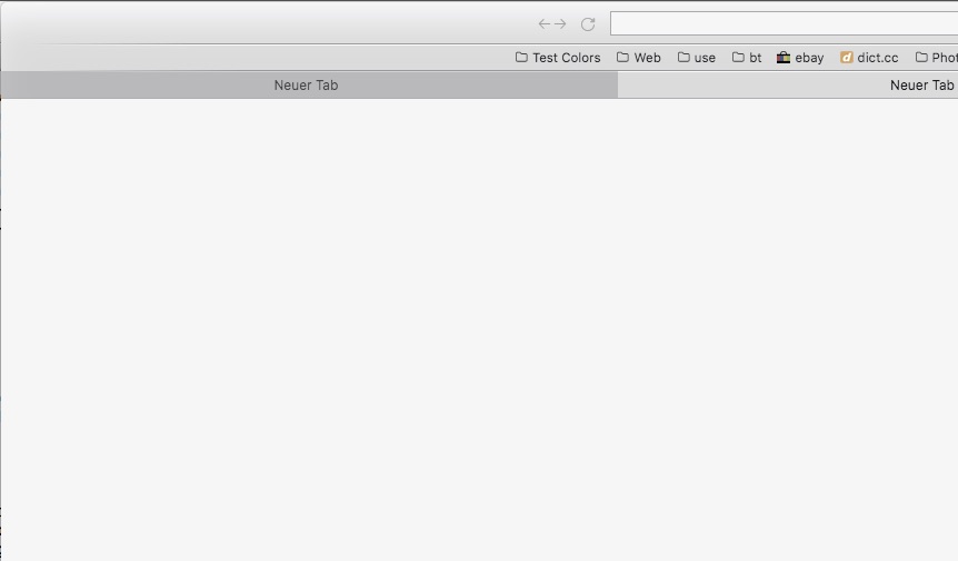

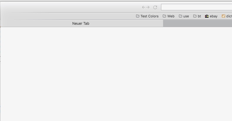

Kannst du mal ein GIF von deinem Darstellungsproblem erzeugen? Irgendwie weiß ich im Moment nicht, wie ich mir das vorzustellen habe.
Wer hätte es gedacht, der Mac kann Bildschirmaufnahmen, mit QT Player.

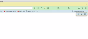

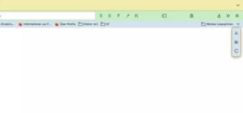

Hier dann gifs: #1 mit dem Problem, #2 ohne, nur als Info.
Wie erwähnt, nur dann ein Problem wenn die Breite ohne Zähler kleiner als die max-width (30em ?) des Elements ist, und nur beim ersten Öffnen in einem Fenster.
#1 wäre dann nur mit:#2 wäre die alte Version mit popupshowing, oder mit gleicher Wirkung diese erweiterte neue Version:
JavaScriptif(bmbMenu) bmbMenu.addEventListener('popupshown', onPopupShowing ); if(bmbMenuPop) bmbMenuPop.addEventListener('popupshowing', onPopupShowing );
Hoffe das klappt mit den gifs:

Die Veränderung der Ausrichtung des Popups bei meinem ersten Test (zuerst links, dann rechts) hängt genau damit zusammen: weil das Popup durch die hinzugefügten Zähler nicht mehr links darstellbar war, wurde halt "on the fly" nach rechts geswitcht.
Aaaah, das macht Sinn.

Wie kommt das Autopopup Ding in dieses Thema, ohne Zusammenhang, haben wir hier etwa eine Sammelthread?Damit meinte ich, dass sich das Popup verbreitert, wenn die Zähler hinzugefügt werden. Da die Addition aller Verzeichnisse und Lesezeichen eine gewisse Zeit in Anspruch nimmt, hat man eventuell einen sichtbaren Effekt, ganz in Abhängigkeit von der "bestehenden" Breite des Popups und seiner Position. Wie ich weiter oben geschrieben habe, stört mich persönlich dieser Effekt überhaupt nicht, bloß hatte ich gedacht, dass Horstmann genau das meint, als er von "Darstellungsproblemen" schrieb, was er aber in seiner letzten Antwort verneint hat.

Der von dir (und mir) beschriebene Effekt stört mich auch nicht, aber mit popupshowing ist er sanft, mit popupshown ruckartig.
Eben weil vermutlich die Zähler zu spät dazugerechnet werden zur Breite mit Letzterem, um noch eine bestehende Animation auslösen zu können.

Habe es eben noch mal getestet und festgestellt, dass das zusätzliche popupshowing doch nicht den gewünschten Effekt hat. Damit wird eine nachträgliche Verbreiterung nicht verhindert, da hatte ich mich wohl beim ersten Test vertan oder irgendwas anderes falsch gemacht. Da müsste also noch eine andere Lösung her, falls es überhaupt möglich ist.
Ehrlich gesagt stört mich das Verhalten der "Live"-Verbreiterung des Popups auch nicht sonderlich, aber in Kombination mit der Animation könnte das natürlich optisch störend sein.
Die nachträgliche Verbreiterung soll auch nicht verhindert werden, das ist ein ganz normales Firefox Feature auch ohne das Script. Nur Animations Probleme wie von dir beschrieben oder wie von mir beschrieben sind scheinbar das letzte Problem.
