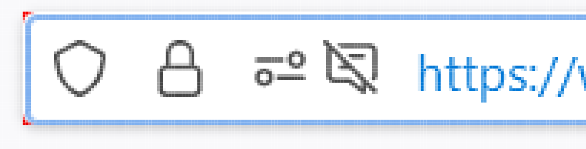

    wie kann ich die hintergrundfarbe der Adressleiste bei klick komplett ändern ?
    im Bild sieht man das nur die mitte geändert wird aber nicht rechts und links,. Das bleibt weiß ?

  • Was genau hat denn nicht gestimmt?
    naja es wird nur der Hintergrund geändert, aber nicht die Adressleiste.
    besser kann ich es auch net erklären, deshalb die Screenshots.
    achte mal auf die Ecken ...
    Ansicht wenn einmal reingeklickt
    Ansicht vergrößert

    :/ Ah!
    Habe das falsche Profil genutzt :!:
    Mit dem "Richtigen" konnte ich den "Fehler" nachstellen!
    Und siehe da, mit Ralfs Code war es so wie "gewünscht". :thumbup:
