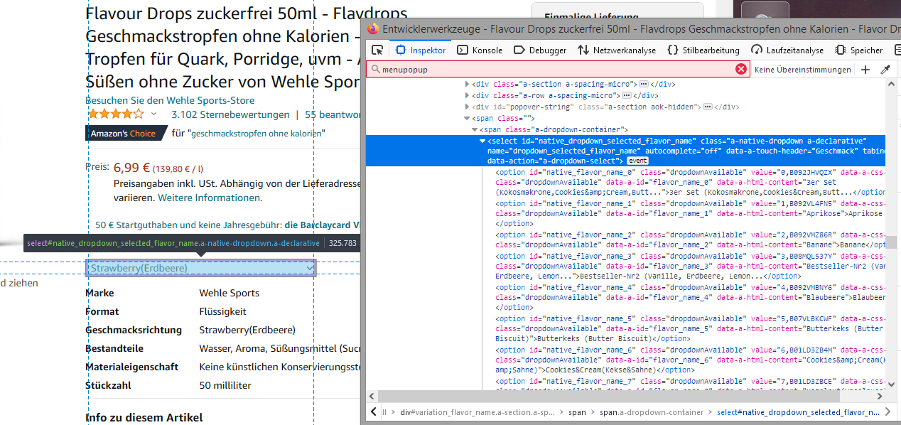

  • Ist nur eine Vermutung, das hier?
    Flavour Drops zuckerfrei 50ml - Flavdrops Geschmackstropfen ohne Kalorien - Flavor Drops als Tropfen für Quark, Porridge, uvm - Aromatropfen zum Süßen ohne Zucker von Wehle Sports
    Flavour Drops zuckerfrei 50ml - Flavdrops Geschmackstropfen ohne Kalorien - Flavor Drops als Tropfen für Quark, Porridge, uvm - Aromatropfen zum Süßen ohne…
    www.amazon.de
    Da gibt es im Inspector (v91.0.1, keine Werkzeuge) nur ein select-Menü und option, aber kein menupopup
