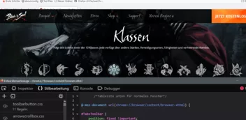

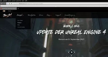

    wenn ich auf https://www.bladeandsoul.com/de z.B. auf Mehr erfahren klicke wegen Unreal Engine 4, kann ich noch mit der Maus oben links dann auf Das Spiel gehen, es öffnet sich ein dropdown Menü & kann dann auf Klassen oder so klicken es öffnet sich NICHT die gewünschte Seite, es passiert einfach NICHTS. Ich müsste die Seite einmal mit F5 neu laden dann funktioniert es, dann kann ich aber wieder klicken wie ich will & es öffnet sich nichts... Ist schon nervig. Hoffentlich kann man das beheben? Habe zwar im Ahnhang ein screen mit eingefügt, jedoch wird man es auf den screen nicht erkennen was ich da genau meine, hoffe aber ihr wisst so schon was ich meine. :D
    Dann kann ich bei ein Blockierten Popup nicht auf das schließen klicken, es schließt sich einfach nicht.
    OHNE die userChrome funktioniert alles einwandfrei. Vllt kann mir da jemand helfen?

    hast du vorher auch was anderes angeklickt auf der seite & dann nochmal was anderes? Weil wie ich schon sagte einmal was öffnen geht, danach kann ich klicken wo ich will & es öffnet sich nichts weiter.
  • Ich habe den Code auch mal ausprobiert und kann auch überall klicken auf der Seite, es öffnet sich alles wie gewünscht.

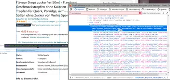

    Ich habe gerade auch das Problem, dass eine userChrome-Einstellung für Menü-Einträge eine Amazon-Seite so beeinflusst, dass sie nicht mehr richtig benutzbar ist, da Amazon die nativen Menüs vom FF verwendet.
    Beispiel:
    Amazon
    Die Menüeinträge bei der Geschmacks-Auswahl bleiben unsichtbar!
    menupopup > menuitem,
    menupopup > menu
        color: rgb(255,255,255)!important;
        background: transparent !important;

  • da Amazon die nativen Menüs vom FF verwendet.
    Eine Kleinigkeit: Amazon verwendet ganz normale <select>-Felder, wie sie auf Millionen Websites verwendet werden, da passiert also nichts Besonderes. Das lässt sich mit jedem anderen <select>-Feld auch reprozieren, dass die Schrift durch den Code weiß wird. "Unsichtbar" wird das auf Amazon dadurch, dass die Hintergrundfarbe dort ebenfalls weiß ist. Färbt man den Hintergrund in einer anderen Farbe ein, sieht man dort auch die Schrift. Aber es ist in der Tat eine interessante Entdeckung, weil das nahelegt, dass Firefox <select>-Felder intern offensichtlich als XUL-Element menupopup verarbeitet. Darauf wäre ich so auch nicht gekommen. ;)

  • Ist nur eine Vermutung, das hier?
    Flavour Drops zuckerfrei 50ml - Flavdrops Geschmackstropfen ohne Kalorien - Flavor Drops als Tropfen für Quark, Porridge, uvm - Aromatropfen zum Süßen ohne Zucker von Wehle Sports
    Flavour Drops zuckerfrei 50ml - Flavdrops Geschmackstropfen ohne Kalorien - Flavor Drops als Tropfen für Quark, Porridge, uvm - Aromatropfen zum Süßen ohne…
    www.amazon.de
    Da gibt es im Inspector (v91.0.1, keine Werkzeuge) nur ein select-Menü und option, aber kein menupopup
