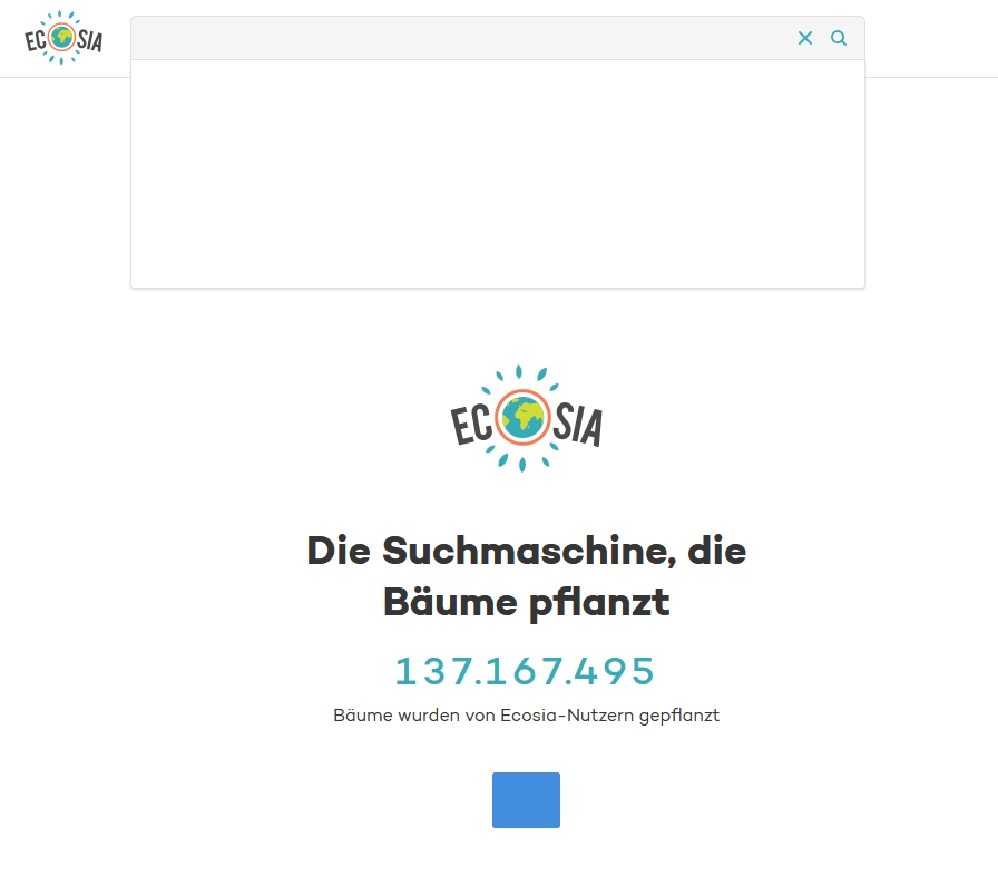

    Hallo Forum,
    seit Firefox 89 (auch im aktuellen 90.0.1) werden auf einem meiner PCs einige Webseiten nicht mehr richtig dargestellt (z.B. Ecosia, nach einer Suche, s. Screenshot).
    Manchmal ist der Fehler recht subtil, z.B. nur der Inhalt eines Eingabefeldes wird nicht angezeigt.
    Auf meinen anderen PCs läuft der Firefox einwandfrei.

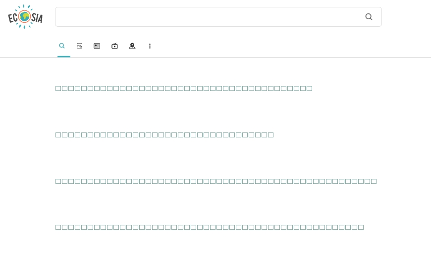

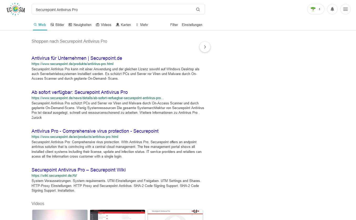

    Aber ich habe - weil es ja anscheinend ein Schrift-Darstellungsproblem ist - mal dien Haken entfernt bei "Seiten das Verwenden von eigenen statt der oben gewählten Schriftarten erlauben". Dann sieht zumindest Ecosia wieder normal aus und die Suchergebnisse werden auch wieder angezeigt.
    Also eigentlich alles gut, nur weiß ich nicht, ob es bei anderen Websites Darstellungsfehler geben wird, die für eigene Schriften optimiert sind. Und nach wie vor seltsam, dass dieser Fehler nur bei dem einen PC auftritt.

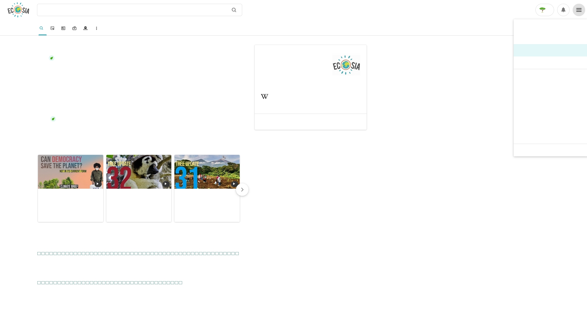

    ich habe jetzt endlich die Möglichkeit gehabt, das Antivirusprogramm zu deinstallieren, um zu prüfen, ob das Problem dadurch gelöst ist. (Bei manchen Websites wird in Eingabefeldern bzw. Dropdown Menüs kein Text angezeigt, bei manchen ist die ganze Darstellung kaputt (s. Screenshots).
    Leider besteht es immer noch, auch mit dem neuesten Firefox (94.0.1)
