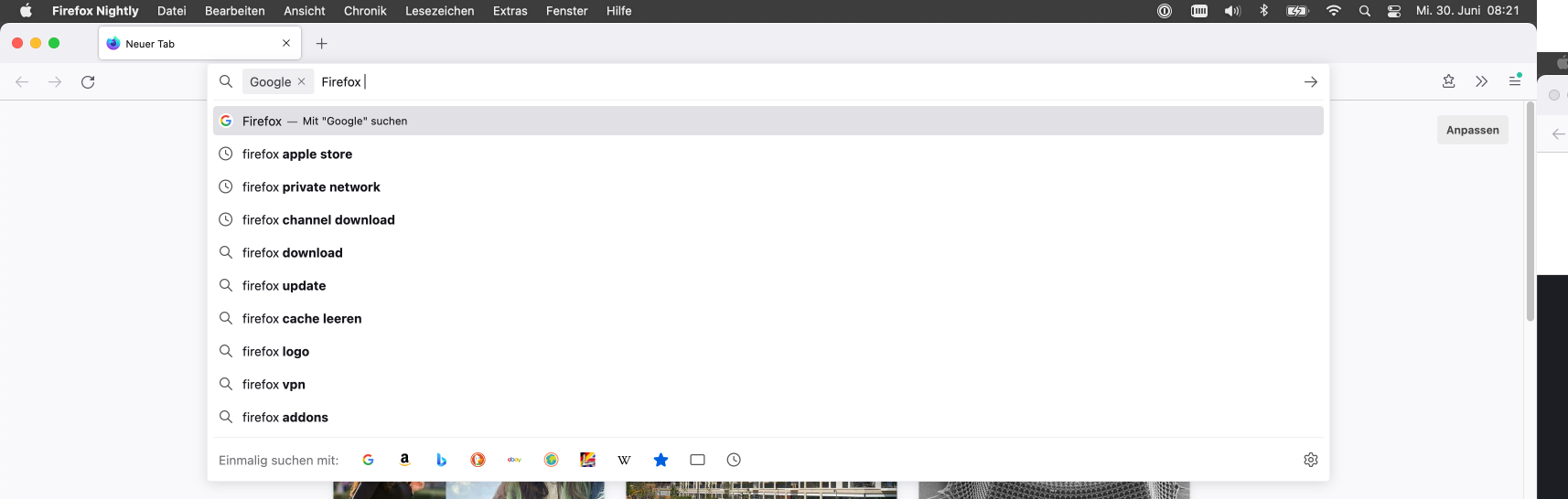

    Eingaben in die Adressleiste lassen sich übrigens auch filtern. Du könntest @google vor den Suchbegriff stellen (oder @g und dann Tab drücken), um nur Google zu durchsuchen. Oder du legst in den Suchmaschinen-Einstellungen einfach nur g als Schlüsselwort ein. Dann durchsuchst du mit g suchbegriff nur Google.

  • Auch in der Adressleiste bekommst du Vorschläge von Google, wenn du die Funktion nicht selbst abgeschaltet hast. Und wie gesagt, du kannst auch in der Adressleiste filtern, dann bekommst du wirklich nur Vorschläge (und vergangene Suchen) von Google und sonst gar nichts:
    Übrigens hatte ich dir ja in meinem vorherigen Beitrag mehrere Wege genannt, Google als Filter einzustellen, via Tastatur. Daneben würde es noch die Möglichkeit geben, nach Klick in die Adressleiste unten auf das Google-Logo zu klicken, oder, wenn du an deiner Arbeitsweise möglichst wenig ändern möchtest: Auf der Firefox-Startseite statt ins Suchfeld einfach direkt auf die Google-Kachel klicken. Das öffnet auch direkt den Suchmodus und du hast im Prinzip exakt die gleiche Arbeitsweise wie vorher auch, bloß klickst du eben ein paar Pixel tiefer als bisher.

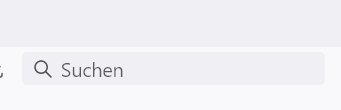

  • … die genauso überflüssig ist, da sie nichts kann, was die Adressleiste nicht kann. Die separate Suchleiste ist noch ein Relikt aus der Vergangenheit, als die Adressleiste noch nicht so smart war. Es ist eh erstaunlich, dass die optionale Suchleiste nicht längst aus Firefox entfernt worden ist. Klar, einen Aufschrei würde es wie bei jeder Entfernung geben, aber das hat Mozilla noch nie aufgehalten, etwas zu tun, was sie für richtig halten. ;)
  • Es ist eh erstaunlich, dass die optionale Suchleiste nicht längst aus Firefox entfernt worden ist. Klar, einen Aufschrei würde es wie bei jeder Entfernung geben, aber das hat Mozilla noch nie aufgehalten, etwas zu tun, was sie für richtig halten
    YMMD :love: :thumbup:
    Die Eingabeleiste hat alles, was die Suchleiste auch hat, auch wenn man sich dafür das Dropdown mal genauer anschauen müsste. Der Mensch ist halt ein Gewohnheitstier. Bei mir ging das schneller wegen Chromium, die haben alle keine eigene Suchleiste. Soll nicht heißen, dass Mozilla es entfernen soll, aber weg könnte es schon.

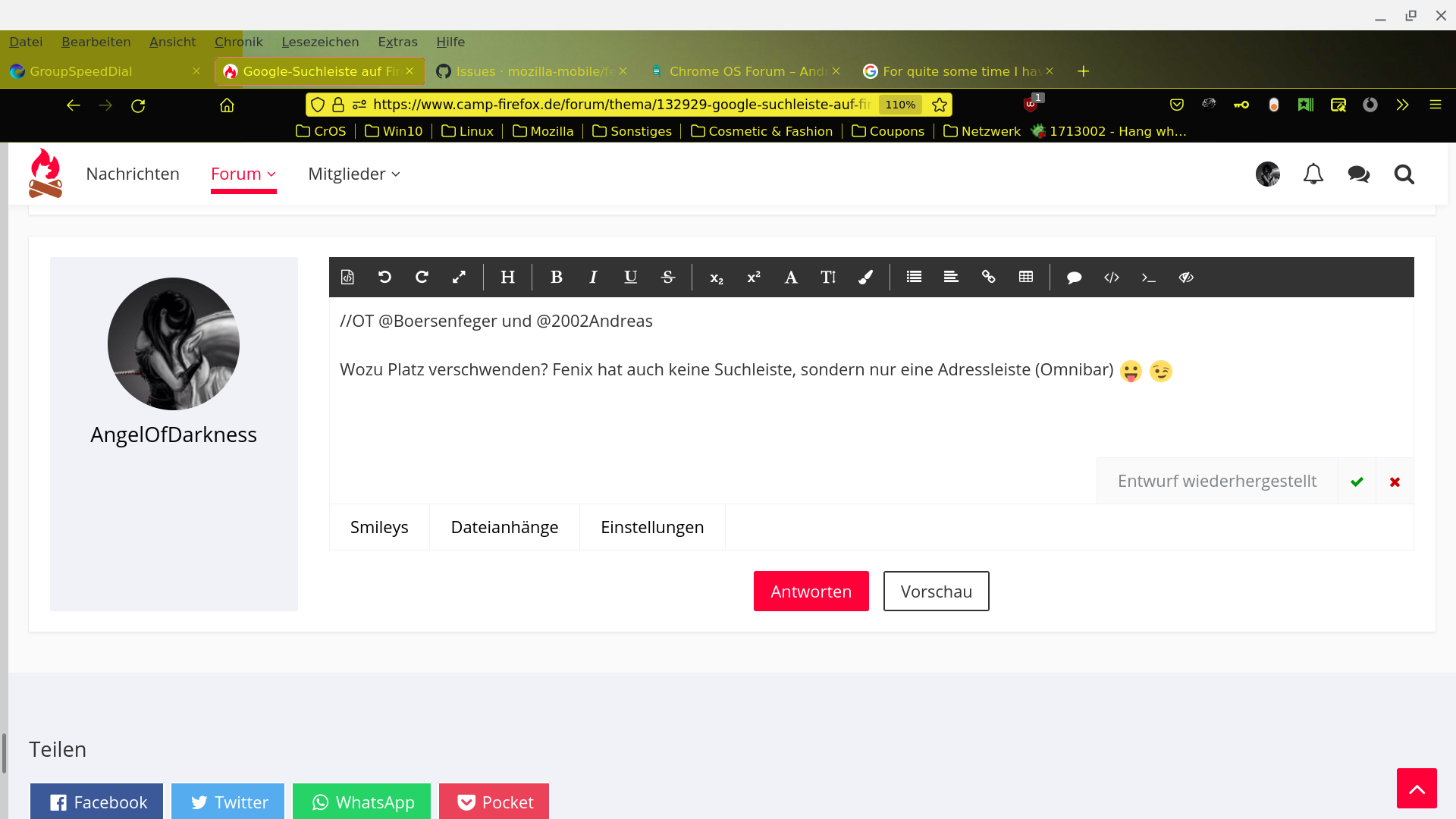

    Wozu Platz verschwenden? Fenix hat auch keine Suchleiste, sondern nur eine Adressleiste (Omnibar) :P ;)
