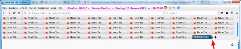

    Das Einzige, was nicht mehr funktioniert, ist das gezielte Verschieben von Tabs innerhalb der Tableiste. Verschiebe ich einen Tab mittels gedrückter linker Maustaste, dann landet der irgendwo, aber nicht da, wo ich ihn gerne hätte :rolleyes: .
    Es gab dazu auch mal eine Lösung, die das Verschieben eines Tabs an eine bestimmte Stelle ermöglichte. Ich finde die aber leider nicht mehr wieder, obwohl ich hier schon eine ganze Weile gesucht habe.

    Hallo und Willkommen hier im Forum. ?
    Das funktioniert wenn dann nur per Script und nicht per CSS Code.
    Dieses Script würde genau das machen:
    Um Scripte nutzen zu können bedarf es erst einiger Vorbereitungen, die hier beschrieben werden:
    https://github.com/Endor8/userChr…ster/userChrome
    Wenn, dann mach es bitte ganz in Ruhe, es sieht komplizierter aus als es ist ;)
    Obiges Script und weitere findest du hier:
    https://github.com/Endor8/userChr…tabs/Firefox-81

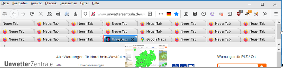

    So müsste der CSS Code dann aussehen:

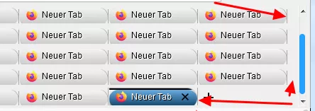

    • Bei mehr als 5 Zeilen erscheint ein Scroll-Balken, der sich aber leider nicht bewegen lässt
    • Es erscheinen anders als bei dem Code aus der CSS-Datei Tabs mit unterschiedlicher Breite, je nach dem ob die Zeile voll ist (recht schmale Tabs) oder ob noch Platz in der Zeile ist (dann variabel)

    Mir ist allerdings bezüglich der Bewegbarkeit des Scroll-Balkens noch etwas aufgefallen, was ich gestern gar nicht bemerkt habe: Versucht man (wie wie ich das gestern wohl gemacht habe), den Scroll-Balken mittels gedrückter linker Maustaste zu bewegen, passiert nix. Wenn ich allerdings mit der Maus auf den Scroll-Balken gehe und dann das Mausrad bewege, dann funktioniert es wie gewohnt und der Balken bewegt sich. :/

    Nach den Änderungen von gestern abend sieht das Ganze so aus:
    Wie man erkennen kann, ist der rote Strich wieder da, aber es gibt eine eckige und eine abgerundete Ebene.

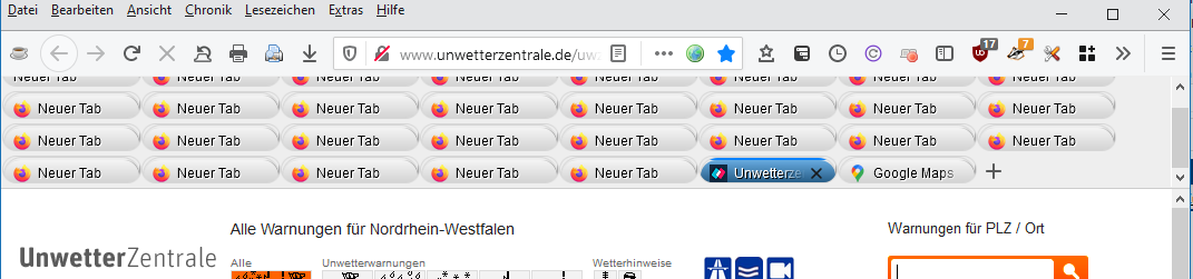

    Füge ich diesen Teil auch noch in die userChrome.css Datei ein, dann sieht das Ganze bei mir so aus:
    Wie man vielleicht erkennen kann, ist der blaue Tab gegenüber dem grauen Teil (Vordergrund <-> Hintergrund) irgendwie verschoben und unten abgeschnitten. Der rote Strich taucht nun auch nicht mehr auf.
    Die Merkwürdigkeit des Scroll-Balkens besteht allerdings nach wie vor.
