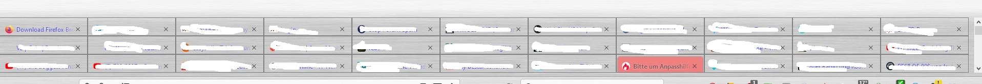

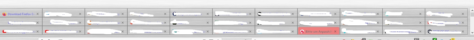

    Liebe Gemeinde,
    bisher gab es immer nette Helferlein die mir den auf die Tabs bezogenen Code erstellt und dann gepflegt haben.
    Ich hoffe daß ist weiterhin der Fall <3
    Seit dem Update gibt es ja bekanntermaßen das Abstandsproblem.
    Dieses hat auch meine mehrzeiligen Tabs getroffen.
    Ich habe eine 3-Zeilige Anzeige mit Scrollmöglichkeit. Diese wird jetzt durch eine gigantische Platzverschwendung oben und unten nach der 3-zeiligen Anzeige mit diesem Leerrand oder wie immer man das auch benennen mag torpediert. Da ich einen kleinen Monitor habe ist das für mich wertvoller Platz der verschwendet wird.
    Ich habe aus einem anderem Thread hier eine mögliche Lösung herauskopiert, welche aber für mich nicht 100% paßt.
    Der untere Rand ist sehr wohl verschwunden, der obere auch, aber oben sehe ich damit meine Menüleiste nicht mehr.
    Ich hoffe auf wohlgesonnene Helfer ;)
    Der von mir neu eingefügte Code ist zu finden unter ANFANG Selbst eingefügt und geht bis /* ENDESelbst eingefügt

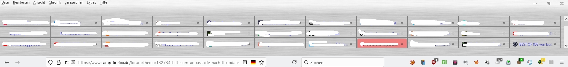

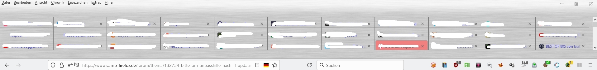

    Beim 91er funktioniert das nicht ich kann entweder oben oder unten den scrollbutton (der sowieso nicht sichbar ist) ausblenden aber sobald ich beide versuche funktioniert es nur noch mit dem oberen. Also beide Lösungen kombiniert.
    /* proton fix 91+ */
    #scrollbutton-up {
      display: none !important;
    #titlebar {
      margin-bottom: -20px;
    Mich würde allerdings mehr interessieren warum er nicht mehr beide Scrollbuttons zusammen ausblenden kann.
