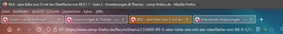

89.0 - aber bitte (wie ?) mit der Oberfläche von 88.0.1 ?
  • jup.
    Und das Bild mit den runden Tab-Ecken dürfte es schon 3-4 Jahre nicht mehr geben, das einzufordern grenzt mMn schon echt an Unverschämtheit, zumal man ihm das schon neulich geschrieben hat, dass er diesen alten Krempel sein lassen soll. Was stimmt den mit dir nicht?

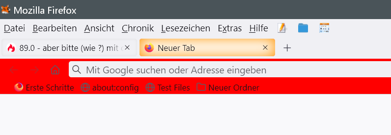

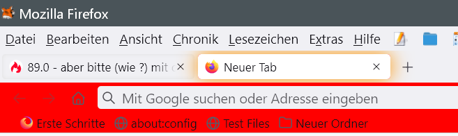

  • Wer seine Tabs "Umrandet" und "Abgesetzt" haben möchte,
    mag mal mit "meinem" Code herumspielen. ;)
    Finde aber leider nicht mehr die Erklährung, welche Werte für WAS zuständig sind.
    Die Werte 20px sowie 5px bewirken die "Breite" der "Schattierung" zur Mitte des Tabs.
    Probiert es halt aus.
    Mit <3lichem Gruß
    Mira

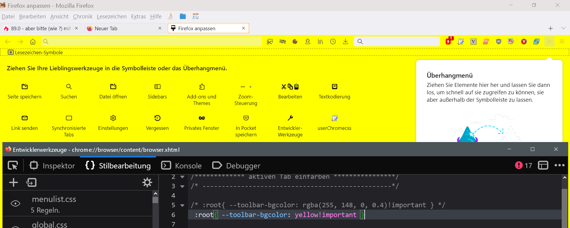

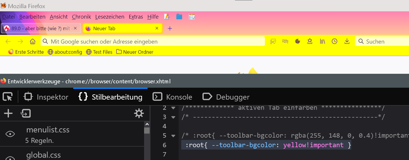

  • welche Werte für WAS zuständig sind.

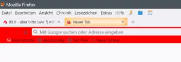

    Zeile 5 hat nichts mit der Tableiste bzw. den Tabs zu tun.
    Farbe geändert auf rot ergibt:

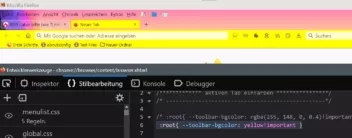

    Zeile 5 auf "yellow" geändert, ergibt bei mir Folgendes:
    ABER, ich habe bei meinen Anpassungen auch folgenden Code:
    Ohne Zeile 5 ist der aktive Tab im Hintergrund dunkler!
    In Zeilen 9 & 18 habe ich farbliche Transparenz definiert,
    damit der Übergang nicht so hart ausfällt.
    In Zeile 18 sind doch mehrere Werte!
    Hinter das Zusammenspiel dieser werde ich nicht schlau!
    Erster Wert geht von der linken oberen Ecke aus, Zweiter nur oben, oder so,
    Dritter Rundherum, Vierter "?" und wenn man kombiniert, ach ich weiß nicht.

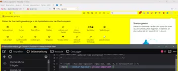

    So sieht es ohne Zeile 5 aus!
    und so dann mit:

  • In Zeile 18 sind doch mehrere Werte!
    https://developer.mozilla.org/de/docs/Web/CSS/box-shadow
    Die toolbar ist aber nicht die Tableiste.
    Nebeneffekt davon:
    Das ist die Tableiste:
    Ansonsten nutzt du ein Theme, da kann alles ganz anders sein als ohne. ;)
    Und dann funktioniert auch dein:
    background-color:rgba(225, 225, 225, 0.2) !important;
    nicht, das dürfte nur background heißen.
    Aber egal, wenn es bei dir damit funktioniert...

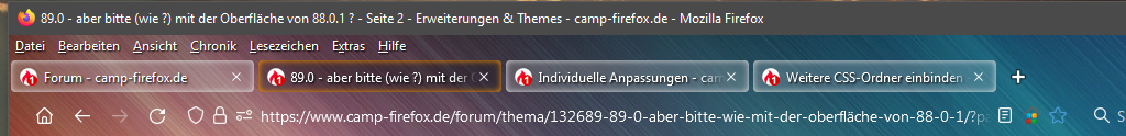

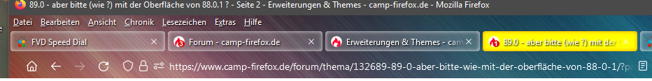

  • also von den vielen CSS
    bin ganz verwirrt
    welche ist die richtige dass die Ecken nicht mehr so rund sind
    dass die weißen Flecken auf der Seite links und rehts vom Tab nicht mehr da sind
    das ist nicht gerade sehr gut leserlich das Tab dann beim Zumachen
  • welche ist die richtige dass die Ecken nicht mehr so rund sind
    Du hast irgendwo in deinem (uns unbekanntem) CSS-Code eine Zeile mit border-radius. Diese CSS-Eigenschaft rundet die Tabecken ab. Lösche diese Zeile.
