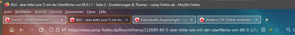

89.0 - aber bitte (wie ?) mit der Oberfläche von 88.0.1 ?
  • jup.
    Und das Bild mit den runden Tab-Ecken dürfte es schon 3-4 Jahre nicht mehr geben, das einzufordern grenzt mMn schon echt an Unverschämtheit, zumal man ihm das schon neulich geschrieben hat, dass er diesen alten Krempel sein lassen soll. Was stimmt den mit dir nicht?

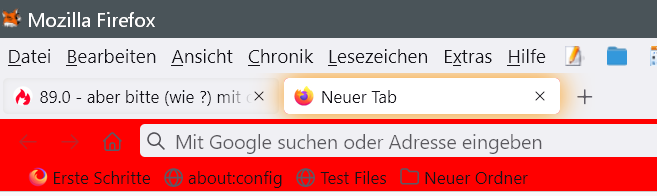

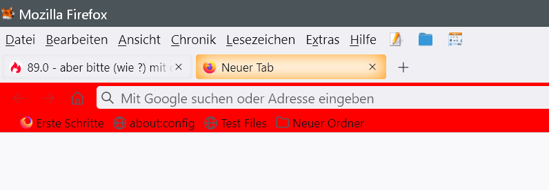

  • welche Werte für WAS zuständig sind.
    Zeile 5 hat nichts mit der Tableiste bzw. den Tabs zu tun.
    Farbe geändert auf rot ergibt:
    Zeile 8 und 16
    background-color:
    werden nicht benötigt:
    box-shadow: inset bedeutet, der Schatten ist innen im Tab.
    Ohne inset sieht es sonst so aus:
    Also nach außen.
    Ich hoffe das hilft dir etwas weiter.

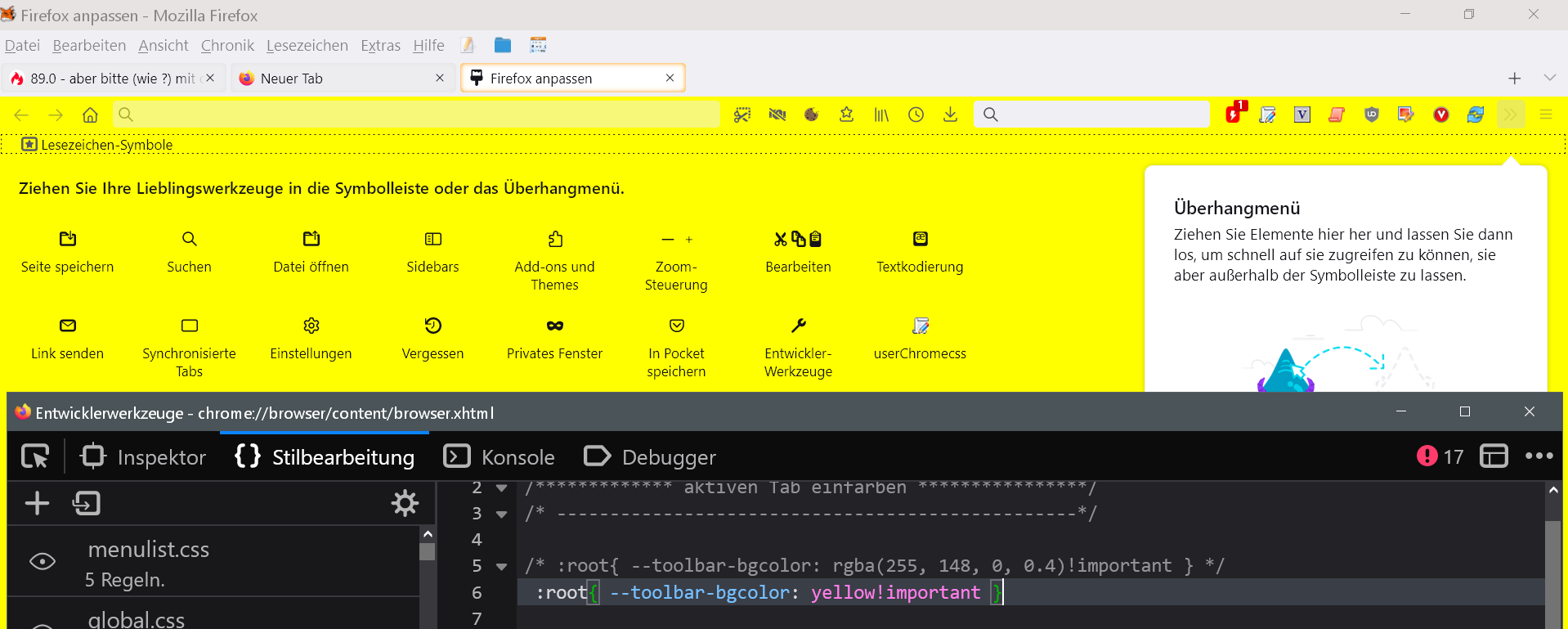

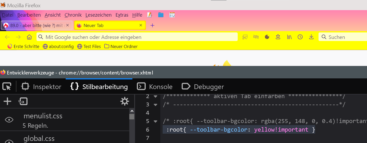

    Zeile 5 auf "yellow" geändert, ergibt bei mir Folgendes:
    ABER, ich habe bei meinen Anpassungen auch folgenden Code:
    Ohne Zeile 5 ist der aktive Tab im Hintergrund dunkler!
    In Zeilen 9 & 18 habe ich farbliche Transparenz definiert,
    damit der Übergang nicht so hart ausfällt.
    In Zeile 18 sind doch mehrere Werte!
    Hinter das Zusammenspiel dieser werde ich nicht schlau!
    Erster Wert geht von der linken oberen Ecke aus, Zweiter nur oben, oder so,
    Dritter Rundherum, Vierter "?" und wenn man kombiniert, ach ich weiß nicht.
    PS:
    So sieht es ohne Zeile 5 aus!
    und so dann mit:
    Mit <3lichem Gruß
    Mira
    Einmal editiert, zuletzt von Mira_Belle ()

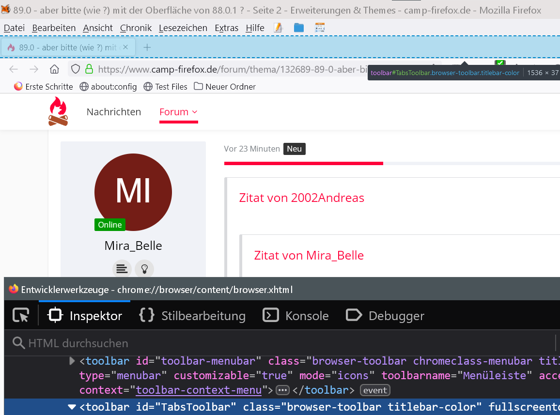

  • In Zeile 18 sind doch mehrere Werte!
    https://developer.mozilla.org/de/docs/Web/CSS/box-shadow
    Die toolbar ist aber nicht die Tableiste.
    Nebeneffekt davon:
    Das ist die Tableiste:
    Ansonsten nutzt du ein Theme, da kann alles ganz anders sein als ohne. ;)
    Und dann funktioniert auch dein:
    background-color:rgba(225, 225, 225, 0.2) !important;
    nicht, das dürfte nur background heißen.
    Aber egal, wenn es bei dir damit funktioniert...

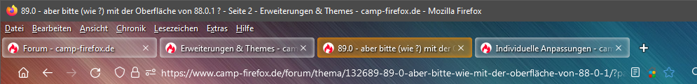

  • also von den vielen CSS
    bin ganz verwirrt
    welche ist die richtige dass die Ecken nicht mehr so rund sind
    dass die weißen Flecken auf der Seite links und rehts vom Tab nicht mehr da sind
    das ist nicht gerade sehr gut leserlich das Tab dann beim Zumachen
  • welche ist die richtige dass die Ecken nicht mehr so rund sind
    Du hast irgendwo in deinem (uns unbekanntem) CSS-Code eine Zeile mit border-radius. Diese CSS-Eigenschaft rundet die Tabecken ab. Lösche diese Zeile.
  • @2002Andreas
    Code ausgemistet!
    Funktioniert wie gewünscht.
    Danke.

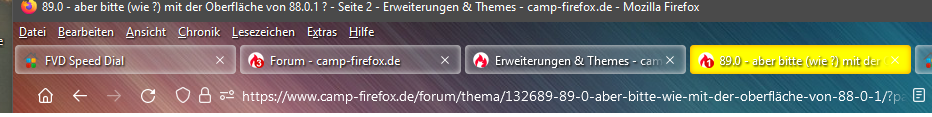

  • --tab-curve-width in Zeile 16 legt die Abrundung der Tabs fest. Entferne diese Zeile, wenn du keine abgerundeten Ecken haben willst.
  • Danke probiere ich
    ich wieß der Code ist der reine Horror
    aber den zu richten das geht gar nicht so einfach
    ich kann das nicht
    also den vereinfachen das er nicht so viele Zeilen hat
    das mit den Pfeilen fehlt mir noch
    beim anderen Computer unter Win 7 habe ich die Pfeile bei den Lesezeichen Ordnern
    Ok. Tue das.
    So schlimm sieht er gar nicht aus.
    Das kann man nicht so pauschal machen, denn du musst entscheiden, was du wirklich brauchst. Das kann dir niemand abnehmen.
    Da kann ich nichts dazu sagen. Aber du bindest ganz oben zwei CSS Dateien ein. Diese sind sicher veraltet. Kommentiere die Zeilen 4 und 7 aus und teste erneut.
  • und was meinst du bitte mit 4 und 7?
    Na die Zeilen 4 und 7 in deinem Code aus Beitrag #34, wo die beiden css-Dateien importiert werden. Lösche die Zeilen am besten. Vielleicht hat sch das dann schon mit den weißen Ecken erledigt. Es ist übrigens schon Jahre her, dass die Tabs mal so aussahen. Hast du überhaupt schon Zeile 16 des Codes gelöscht, wie ich es dir geraten habe?
