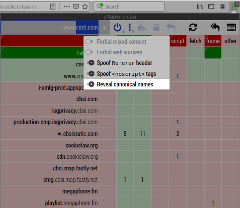

  • Ich hab jetzt auch 1.4.2 aber ich kapier gar nix
    Dort steht
    Ability to reveal the canonical names of aliased hostnames. This is a per-scope setting:
    The corresponding switch-based rule is:
    cname-reveal: [scope] true
    By default, the rule cname-reveal: * true is created in new installations of uMatrix. For existing installations, you will have to add it yourself if you want canonical names to be reported in the matrix everywhere by default. This new feature is supported only in Firefox.
    Wofür ist das? kann mir das jemand erklären und vor allem: Wo muss man die neue Regel eintragen?
    EDIT: mein Fehler es bezieht sich auf Version 1.4.3b0 aber ich habe ja Version 2.4.2 1.4.2 :huh: und finde es daher nirgends.
    Vielleicht kann trotzdem jemand erklären für was das ist.
