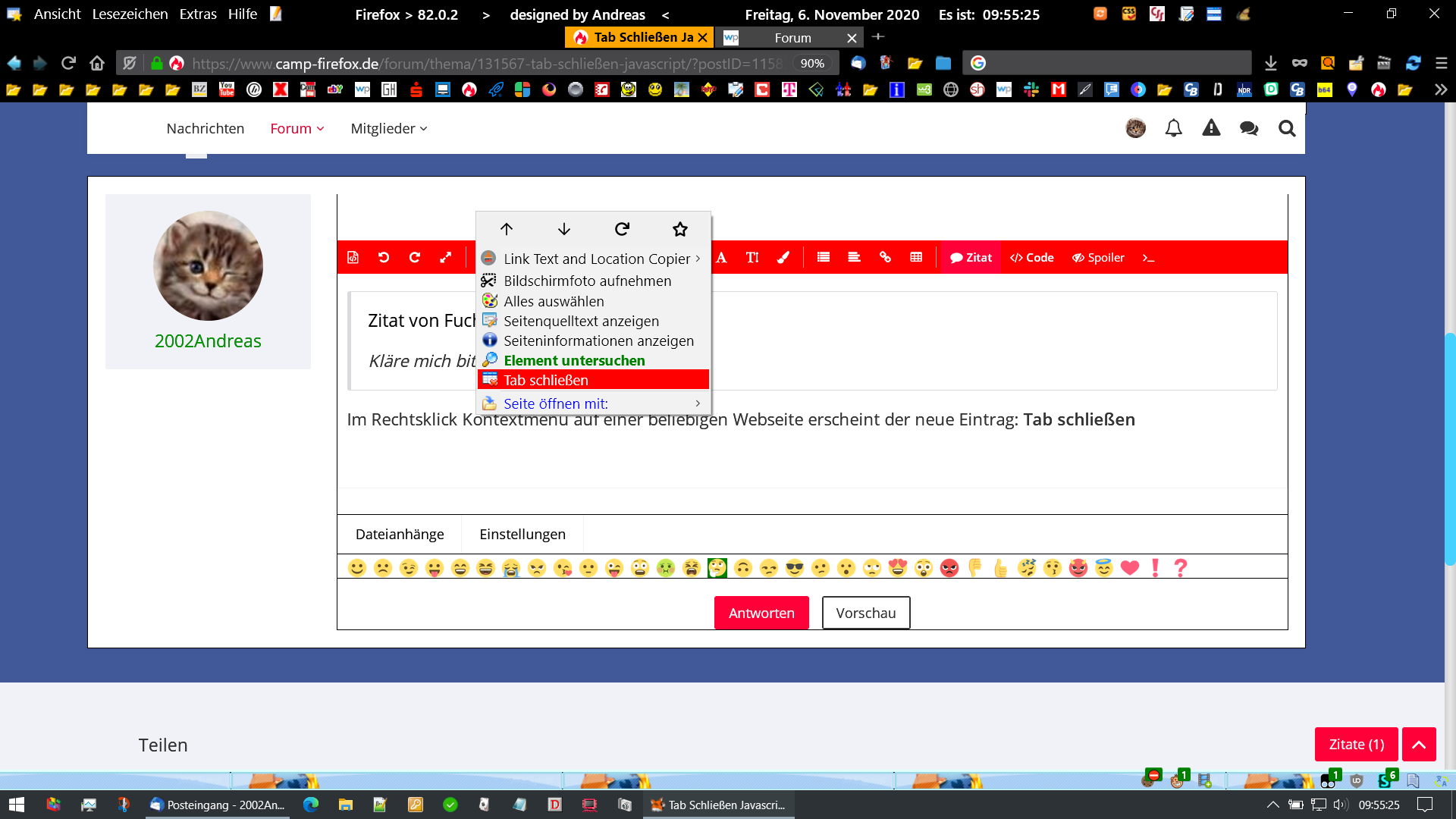

    ein rotes Quadrat da draufklicken und der Tab wird geschlossen.
    Hallo, Endor!
    Das Quadrat ist da, aber um eine Wirkung durch einen Klick zu erzielen, muss ich ganz an den linken Rand gehen. Im Zentrum, bzw. weiter rechts, passiert da nichts. Kannst du das bitte auch mal bei dir prüfen.
    Grüße vom FuchsFan

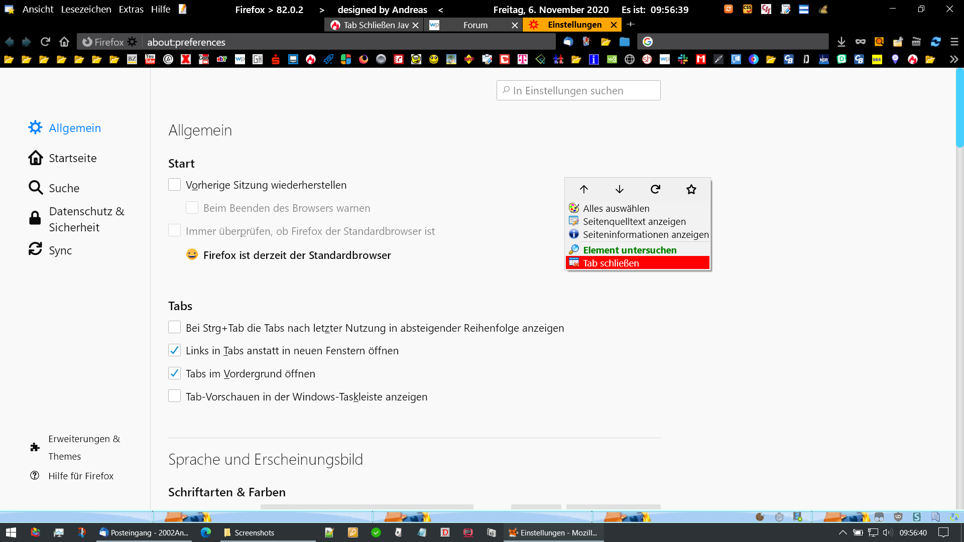

    v139.0b1. Auf der Einstellungsfenster verschiebt sich der Trenner je nach Klickpunkt. Um das Problem zu reproduzieren, klicken Sie mit der rechten Maustaste an verschiedene Stellen auf der Einstellungsfenster. Es ist besser, die Option für die Einstellungsfenster vollständig zu entfernen.

    "Tab schließen" funzt wieder, auch auf den Einstellungsseiten.
    Bis gestern wurde mir im Kontextmenue "Tab schließen" zwar angezeigt, ein Klick darauf entfaltete aber keine Wirkung.
