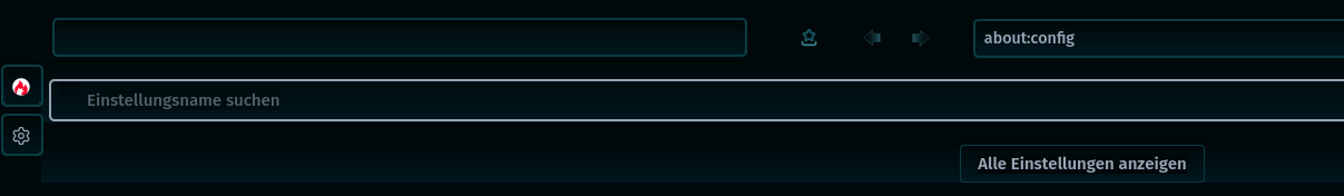

    Die Sidebar muß ausgeklappt sein, dann in die userChrome.css diesen Schnipsel eintragen:
    #main-button {margin-bottom: 1500px !important}
    Je nach Monitor mußt Du mit den Pixeln jonglieren. Wenn Du willst, kannst Du auch noch die Farbe anpassen mit color: #farbe

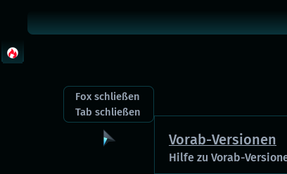

    Und noch eine andere Variante, ohne Button aber im Kontextmenü, funktioniert mit FF 138 und 140:
    JavaScript
    //Fox_schließen_Context
    (function() {
      if (location.href !== 'chrome://browser/content/browser.xhtml')
        return;
    const label = 'Fox schließen';
    const oncommand = "goQuitApplication(event);";
    const curProfDir = PathUtils.toFileURI(PathUtils.join(PathUtils.profileDir));
    const menuitem1 = document.createXULElement('menuitem');
          menuitem1.id = 'contextTest';
          menuitem1.setAttribute('label', label);
          menuitem1.setAttribute('oncommand', oncommand);
    const refItem1 = document.getElementById('context-inspect');
          refItem1.parentNode.insertBefore(menuitem1, refItem1.nextSibling);

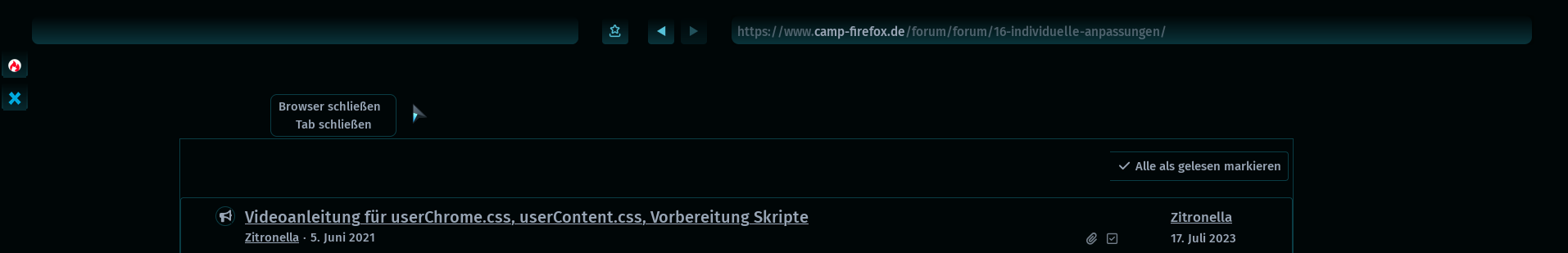

    So, fertig... ich habe es mit CSS nochmal etwas angeglichen, damit die Abstände einheitlich sind. Davon auch ein Screenshot:
    Mira_Belle
    Warum Grr... hier lesen doch viele Leute mit, ich bin sicher, daß sich da jemand bedient...

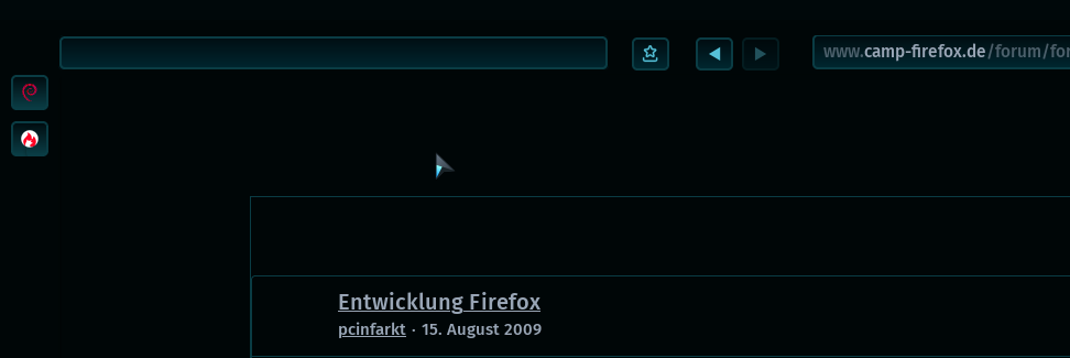

    Noch eine kurze Erklärung und ein Screenshot zu meinem Wunsch:
    Wie man sehen kann, habe ich die Tableiste nach links gerückt und nur so breit wie das jeweilige Favicon der Seite.
    Weiterhin habe ich die Titelleiste ausgeblendet. Dadurch werden aber die drei hauseigenen Aktionsknöpfe des Browsers nicht mehr angezeigt. Ich habe bis dato ein Addon als Icon zum Schließen verwendet, als Lösung hat mir das aber nicht so recht zugesagt, da ich schon ein JS für "Tab schließen" im Kontextmenü habe. Da war es naheliegend, sowas auch zum Schließen des Browsers zu haben. Nun ist alles so wie gewünscht, sehr schön.
