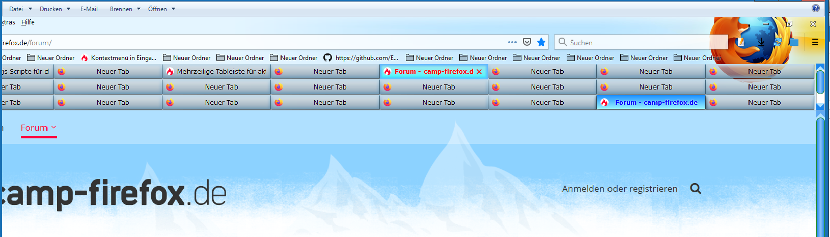

    Sieht hier so aus damit:

    Das mein ursprüngliches Vorhaben scheiterte hatte ich hier RE: Schliessen-Button/Icon versetzen ja schon angedeutet. Nun habe ich aber nicht aufgegeben, und doch noch eine akzeptable Lösung gefunden. Diese möchte ich euch hier zum Test überlassen, damit ihr euch selbst eine Meinung dazu bilden könnt.
    Was habe ich also gemacht?
    Das Script von hier https://github.com/Endor8/userChr…LiteforFx.uc.js genommen , und außerdem den größten Teil des css-Codes von BrokenHeart von hier Mehrzeilige Tableiste für aktuelle FireFox-Versionen (71+).
    Das Script habe ich dahingehend umgebaut, dass ich den Code für die Scrollbar entfernt, und dafür den von BrokenHeart wieder eingebaut habe. Hier ist die Grundeinstellung, dass nach drei Tabreihen die Scrollbar einsetzt, was natürlich geändert werden kann. Sind mehrere Tabreihen geöffnet, so kann frei mit dem Mausrad gescrollt werden. Außerdem ,wie in der Script-Beschreibung angegeben, können Tabs mit der Maus verschoben werden.
    Mit dem css-Code habe ich dann den Tabs noch einige Sachen hinzugefügt, wie z.B. Schliessen-Button erscheint nur bei Mouseover.
    Aber, wie schon gesagt, der größte Teil davon stammt von BrokenHeart.
    Getestet, Script zusammen mit css-Code, in Version 73.0.1 und im aktuellen Nightly 75 ( evtl. für Endor interessant, Scripte laufen auch hier).
    Was noch wichtig ist, die Tab-Breite muss sich jeder im css-Code selbst anpassen, damit es für den jeweiligen Bildschirm passt.

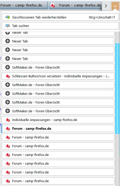

    Was mir auffällt: ich kann jede Menge Tabs erzeugen, die dann scheinbar nach links verschwinden. Eine neue Tabreihe wird in meinem Fall nicht erzeugt. Sieht so aus:
    Rechts befindet sich ein Haken : Alle Tabs auflisten
    Sieht dann so aus:
    Es bildet sich keine 2. oder 3. Reihe - die Tabs wandern alle nach links - und verschwinden klammheimlich! :)

  • Es bildet sich keine 2. oder 3. Reihe - die Tabs wandern alle nach links - und verschwinden klammheimlich!
    Hallo Büssen! :)
    Hexerei!!;)
    Ja, mein Freund, was habe ich da geschrieben, das Script und den css-Code zusammen verwenden. Das , was bei dir passiert ist, geht nur, wenn du den css-Code allein nutzt.
