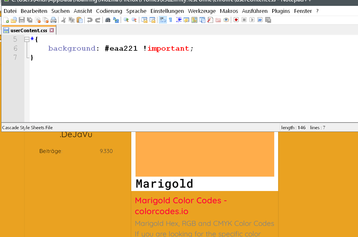

    "marigold" ist eine anerkannte Farbe in CSS

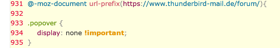

    "popover" hat er direkt darüber auch fürs camp nochmal stehen.
    Da ist aber noch was falsch, weil Stylus einen Bereich mit "Alles" tituliert, beginnt mit
    /* Forenteile besonders hervorheben */
    Aha, ab Zeile 909, das gehört nicht zum Bereich davor, der bei #3 beginnt.
    Aber das sind genau diese Klopse, die wir immer erzählen, bring dein CSS auf Vordermann.

    Es geht bei der Meldung in Stylus um:
    Also wird der Wert darüber aufgehoben bzw. überschrieben.
    Funktioniert aber nicht mit dieser Bezeichnung :/
  • Sagt Stylus - Stylus ist bzgl Firefox und anderen Kleinigkeiten etwas beschränkt, geh mal für CSS danach suchen, es gibt dafür auch einen #rrggbb Wert.
    Marigold Color Codes - colorcodes.io
    Marigold Hex, RGB and CMYK Color Codes If you are looking for the specific color values of marigold, you will find them on this page. These values can help you…
    colorcodes.io
    Marigold 🎨 RGB Color Code: #EAA221
    The hexadecimal RGB code of Marigold color is #EAA221 and the decimal is rgb(234,162,33). The red-green-blue components are EA (234) red, A2 (162) green and 21…
    rgbcolorcode.com
    PS evtl hat er irgendwo anders marigold als # definiert, ist ja machbar.
    Wegen margin, override ist override, dieser Wert übergeht den vorherigen, der dadurch nicht falsch wird, aber überflüssig.
  • Anscheinend muss es bei ihm so wie gezeigt funktionieren.
  • so wie gezeigt funktionieren.
    Oder er weiß gar nicht, dass der Hintergrund so eine Farbe laut Code haben soll ;)
    nicht zu den in css unterstützten Farbnamen.

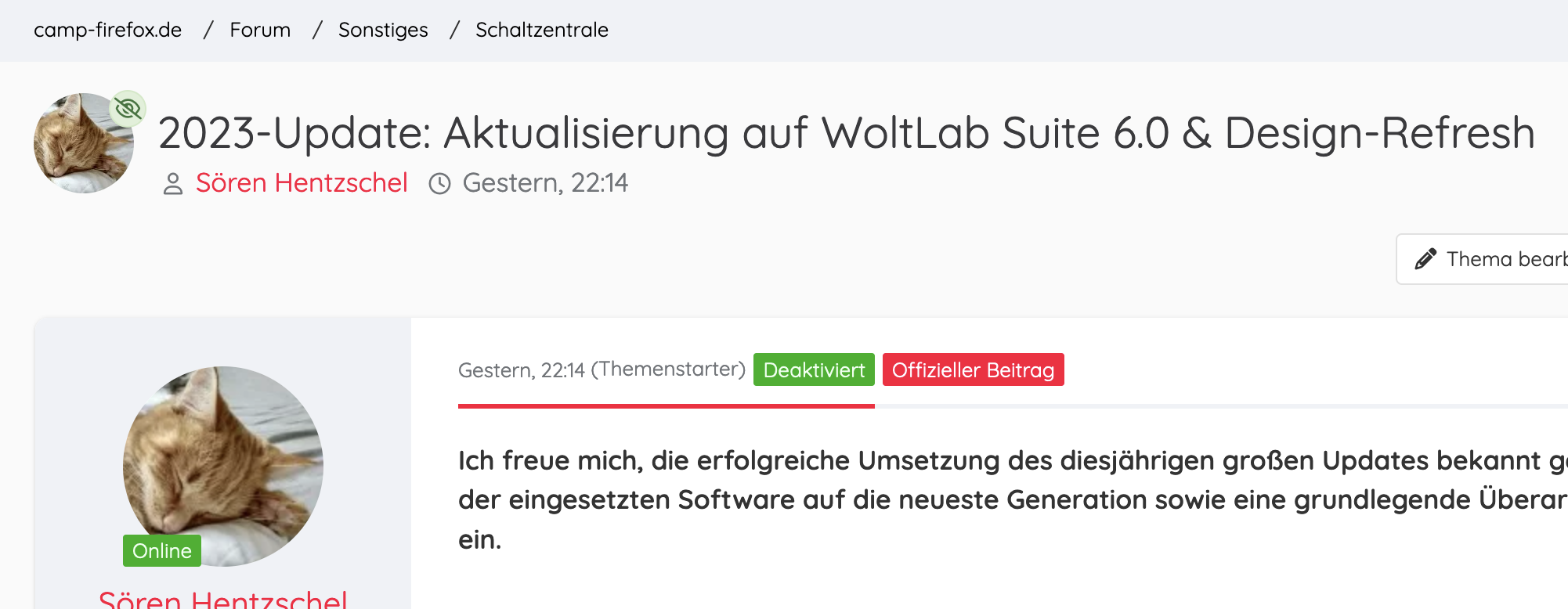

  • Ich stelle mal mein CSS zur Verfügung... Ich möchte, dass das Forum auch nach der Anpassung so aussieht! 8)
    Da hast du dann ja einiges zu tun. ;) Auffällig finde ich, dass du das bisschen an Rundungen entfernt hast, was es gab. Im neuen Design gibt es deutlich mehr Rundungen.

    Ich weiß nicht, ob es sich lohnt, damit jetzt noch anfangen… Ich empfehle dann, individuelles CSS ebenfalls neu aufzusetzen und sich von Altlasten zu befreien. ;)
    Es kann schon sein, dass jemand die Farbe „Marigold“ definiert hat, sprich dass es einen bestimmten Farbcode gibt, der gemeint ist, wenn von „Marigold“ gesprochen wird. Aber der Farbname hat es bisher nicht in die CSS-Spezifikation geschafft:
    https://www.w3.org/TR/css-color-4/#named-colors
    Und auch von Firefox wird dieser Farbname nicht unterstützt:
    color-db.js - mozsearch
    Nein. Wäre das als Variable definiert, würde der Aufruf als var(--marigold) erfolgen.
  • ok ok ok, ist ja gut, nicht gleich schlagen ;)
    Ich habe nur die Suchergebnisse gelesen, die verlinkte Seiten zeigten den beschriebenen Umstand auch nicht auf, daher der Nachsatz/Zitat.
    Es muss ja nicht zwingend in jenem CSS stehen, würde ich behaupten.
  • Auffällig finde ich, dass du das bisschen an Rundungen entfernt hast, was es gab. Im neuen Design gibt es deutlich mehr Rundungen.
    Danke für die Beteiligung! Wenn es im neuen Design deutlich mehr Rundungen gibt, muss der Code halt entsprechend angepasst werden, damit es so aussieht wie jetzt. Ich möchte dieses Erscheinungsbild weit möglichst erhalten. Weiters habe ich die Farbe marigold mit dem entsprechenden Wert versehen, das fehlende Komma gesetzt, den Code für TB ausgelagert sowie 0 Werte ohne Einheit gestellt.
    Ich warte dann mal ab. ;)
