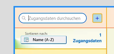

    3. Ab Version 111 (Nightly) hat sich in about:logins einiges geändert, müsste auch angepasst werden.

  • Geht z.B. so:

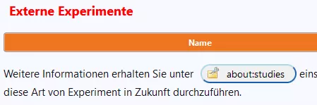

  • about:license (ohne 's' am Ende)
    Hat ja niemand behauptet, es wäre nicht möglich, nur wenn ich das richtig behalten habe, nicht mehr mit Pfaden, sondern nur noch als base64.
  • Ich kann nicht sagen, ob überhaupt noch Interesse besteht, die Dateien auf dem Laufenden zu halten.
    Und ob. Vielen Dank für die ganzen Hinweise. :thumbup:
    Gehe dann alle der Reihe nach durch.
    Bei about:license wird auch eine Schaltfläche nicht mehr angezeigt.
    Code muss geändert werden.
    Zeile 194 und 213 entsprechend ändern:
    von
    [href="https://developer.mozilla.org/en/Mozilla_Source_Code_%28Mercurial%29"]
    nach
    [href="https://firefox-source-docs.mozilla.org/contributing/contribution_quickref.html"]
    bei about:credits auch
    ändern
    von
    [href="/credits/faq/"]
    nach
    [href="/de/credits/faq/"]
    Rest kommt auch noch.
    Werde dann alle Codes wo nötig hier aktualisieren.
