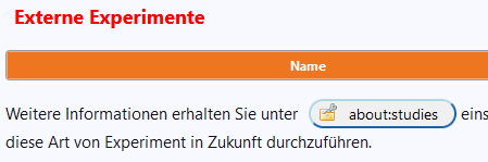

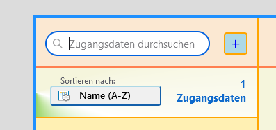

    Ich kann nicht sagen, ob überhaupt noch Interesse besteht, die Dateien auf dem Laufenden zu halten. Wenn eventuell doch User das noch immer nutzen sollten, dann habe ich Informationen für Dich.
    1. In der Datei crashes musste ich die rechten Button nacharbeiten (alle Versionen).
    2. In der Datei about:support sind neue Button dazu gekommen (betrifft alle Versionen)
    3. Ab Version 111 (Nightly) hat sich in about:logins einiges geändert, müsste auch angepasst werden.

  • Ich kann nicht sagen, ob überhaupt noch Interesse besteht, die Dateien auf dem Laufenden zu halten.
    Und ob. Vielen Dank für die ganzen Hinweise. :thumbup:
    Gehe dann alle der Reihe nach durch.
    Bei about:license wird auch eine Schaltfläche nicht mehr angezeigt.
    Code muss geändert werden.
    Zeile 194 und 213 entsprechend ändern:
    von
    [href="https://developer.mozilla.org/en/Mozilla_Source_Code_%28Mercurial%29"]
    nach
    [href="https://firefox-source-docs.mozilla.org/contributing/contribution_quickref.html"]
    bei about:credits auch
    ändern
    von
    [href="/credits/faq/"]
    nach
    [href="/de/credits/faq/"]
    Rest kommt auch noch.
    Werde dann alle Codes wo nötig hier aktualisieren.
