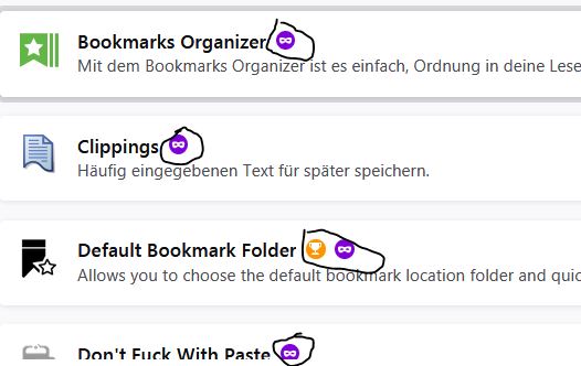

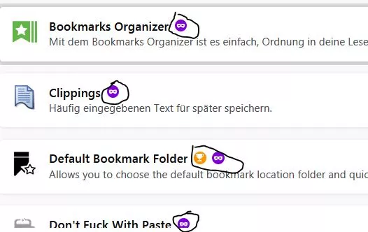

  • Ich hatte bereits früher mal gefragt, wie im AddonsManager die Lila Masken beseitigt werden können...
    Diesen fahre ich jetzt mit diesen about:config - Einstellungen
    user_pref("extensions.htmlaboutaddons.enabled",true); /*Nightly AddonsManager im neuen Design*/
    user_pref("extensions.htmlaboutaddons.recommendations.enabled",false); /*AddonsManager empfohlene Erweiterungen ausblenden*/
    Leider tauchen diese unschönen Symbole auf. Die möchte ich gerne weg haben...

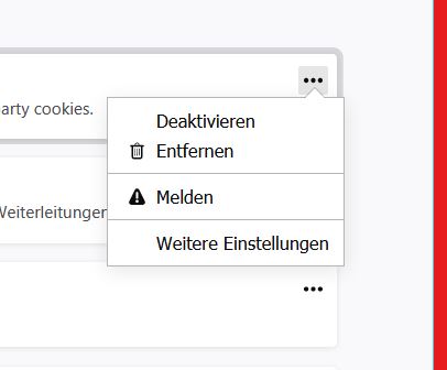

    Ich habe ferner richtig verstanden, das man derzeit das 3 Punkte Menü nicht anders darstellen kann, so das man, wie früher, die Button dafür sieht und auch bedienen kann?

    Die Browser-Werkzeuge sind dein Freund:
    .addon-badge-private-browsing-allowed
    .addon-badge-recommended
    Und nein, das Menü ist derzeit nicht wirklich zu ändern, und ich hänge da nicht täglich dran, so oft gibt es da für mich nichts zu tun.
  • Ja den Thread habe ich aufmerksam verfolgt, für die Masken steht da aber nix drin.. und die Breite habe ich jetzt angepasst...
    Die Werkzeuge sind NICHT mein Freund... ich verzweifele dort... ||

  • Hallo Boersenfeger,
    bitte testen.
        .addon-badge-recommended,
        .addon-badge-private-browsing-allowed {
        display:none !important; }

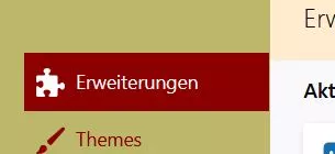

  • Boersenfeger: Der CSS-Code ist aber wirklich nur notwendig, wenn du zulässt, dass die Erweiterungen auch im Privaten Modus benutzt werden sollen. Ansonsten einfach nicht für den Privaten Modus erlauben und die lila Symbole verschwinden.

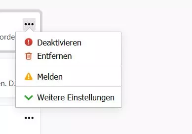

    3. Die Buttons hinter den 3 Punkten sollen wieder direkt erreichbar sein...
    (Da gabs doch kürzlich einen Code für bunte Icons, ich hatte den dann irrtümlich gelöscht und finde ihn nicht mehr)

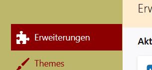

    4. Die Anzeige der vorderen 4 Einträge sollte in einem ovalen Button eingefasst sein, ich kriege es auch nicht hin, das das rechte Ende zu sehen ist..

    Das sollst Du auch, aber dort findest Du einige Funktionen die Du vielleicht haben möchtet, zum Beispiel Die Button die Du gelöscht hast.

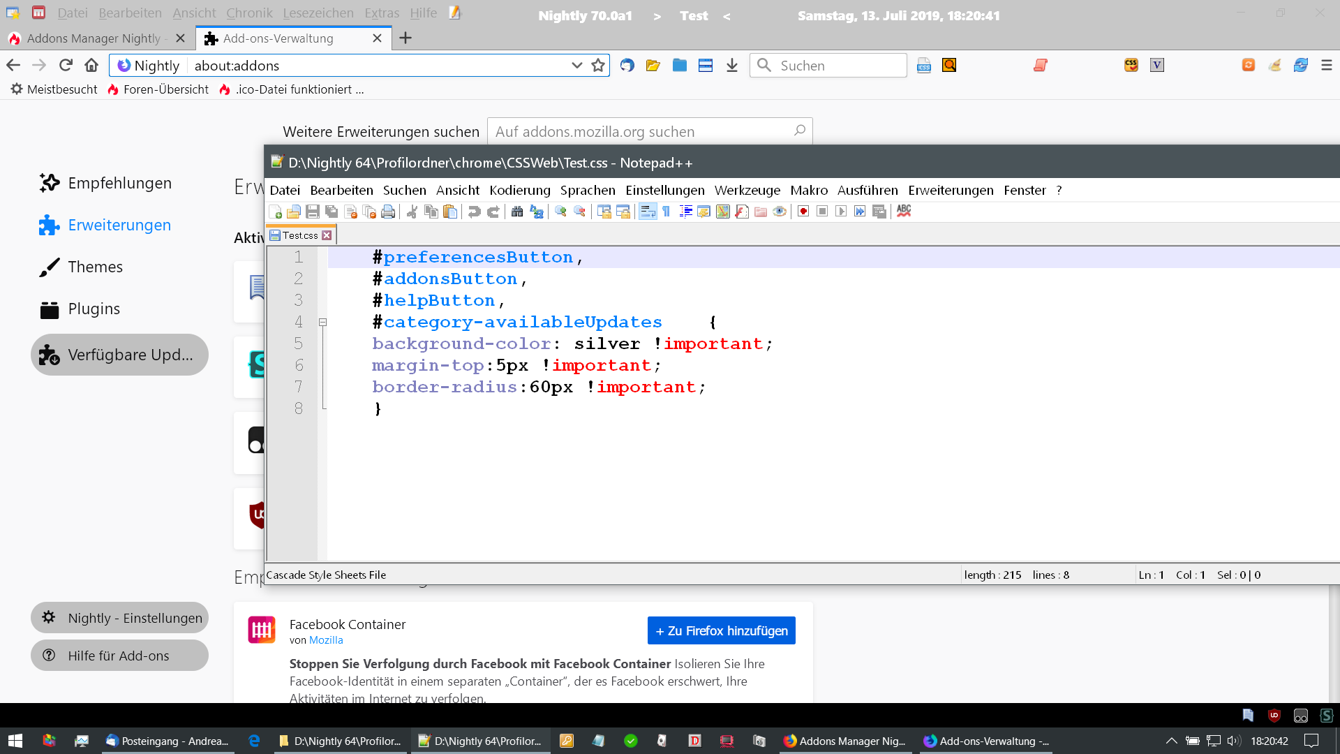

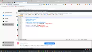

  • Bitte testen,
        #preferencesButton,
        #addonsButton,
        #helpButton,
        #category-availableUpdates    {
        background-color: silver !important;
        margin-top:5px !important;
        border-radius:60px !important;
    auch wieder zu finden in meinem Code

  • Die Buttons sind erhebliche Fummelei, viel trial and error. Und derzeit passt es nur für einen, die anderen sind wieder verschoben. Im Prinzip baut man das komplette Popup um.
