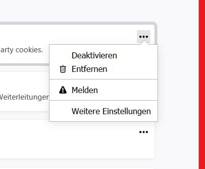

    Jetzt habe ich noch vier Probleme mit dem Addons-Manager:
    Bislang nutzte ich die Dateien von Aris ,die funktionieren aber nicht mehr...
    1. Ich hätte gerne die Versionsanzeige wieder
    2. Das Datum der letzten Aktualisierung soll wieder angezeigt werden
    3. Die Buttons hinter den 3 Punkten sollen wieder direkt erreichbar sein...
    (Da gabs doch kürzlich einen Code für bunte Icons, ich hatte den dann irrtümlich gelöscht und finde ihn nicht mehr)
    4. Die Anzeige der vorderen 4 Einträge sollte in einem ovalen Button eingefasst sein, ich kriege es auch nicht hin, das das rechte Ende zu sehen ist..

  • Die Buttons sind erhebliche Fummelei, viel trial and error. Und derzeit passt es nur für einen, die anderen sind wieder verschoben. Im Prinzip baut man das komplette Popup um.
