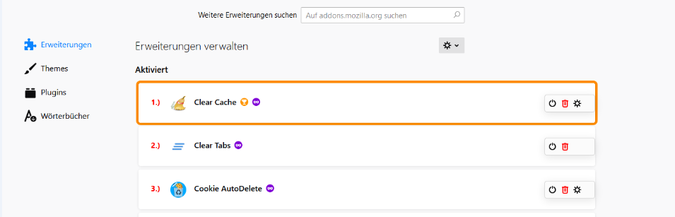

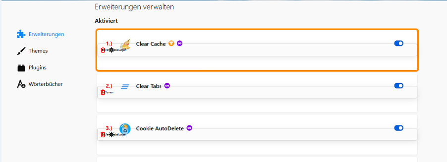

  • 2002Andreas
    Hier hatte ich dich gebeten, mir den Code zu überlassen:
    Ich vermute mal, dass das von Aris (oder Teile davon) ist. Ich habe in der 71 Beta mal getestet und ein wenig daran geschraubt. Bisher war das erst einmal dabei raus gekommen (siehe Bild).
    Nun habe ich den gleichen Code im Nightly getestet, da sieht es natürlich wieder wüst aus i.M. Was aber zu erkennen ist (nach links verrutscht), dass die Button noch da sind. Ich schreibe das deshalb, weil sich eventuel darauf aufbauen lässt. Oder?

  • Ist nicht mein Code, habe ich nur so "hingewurschtelt".
    Das meinte ich nicht. Ich meine damit, dass die Bildschirmfotos nicht viel helfen. Der Fehler ist in dem von dir verwendeten Code, aber ohne den zu kennen, kann man dir kaum helfen.
  • .. also nicht Bild sondern Code einstellen... :P
    So kann man das nicht formulieren. Das Bild ist schon gut, es macht anschaulich, dass da etwas nicht stimmt.
  • Das meinte ich nicht. Ich meine damit, dass die Bildschirmfotos nicht viel helfen
    Gebe ich dir Recht. Aber da ist ein Missverständnis aufzuklären. Es geht mir jetzt nicht um den Code aus den Bildern, es geht um den Code den wir bis zur 71 Beta verwenden, wo dann auch die Button auf der rechten Seite zu sehen sind. Im Nightly sind die Button weg, der Rest funktioniert. Mit darauf aufbauen meinte ich, dass eventuell Code-Teile (aus dem Code auf den Bildern) verwendet werden könnten, um in dem jetzigen Code die Button im Nightly auch wieder anzeigen zu lassen. Denn auf dem Bild sind ja links die Button zu erkennen. Den Code kann ich mir auch wieder zurecht rücken, dass es passt. Mir, und Anderen geht es nur um die Button auf der rechten Seite im aktuellen Code für Nightly. Da er bald Beta wird, in die Hände gespuckt. Du bist ja auch zuversichtlich, wenn du bemerkst, dass es sich auf dem Code besser aufbauen lässt.
    Grüße
    FuchsFan
    Grüße vom FuchsFan
  • Ja, meinst du, ich merke mir, welche Codes du hast, abgesehen mal davon, dass die bedingt durch die einzelnen Firefox-Versionen abweichen können? Was ist jetzt so schwierig, den Code einzustellen, den du für das Nightly verwendest, wo das Problem auftritt?
