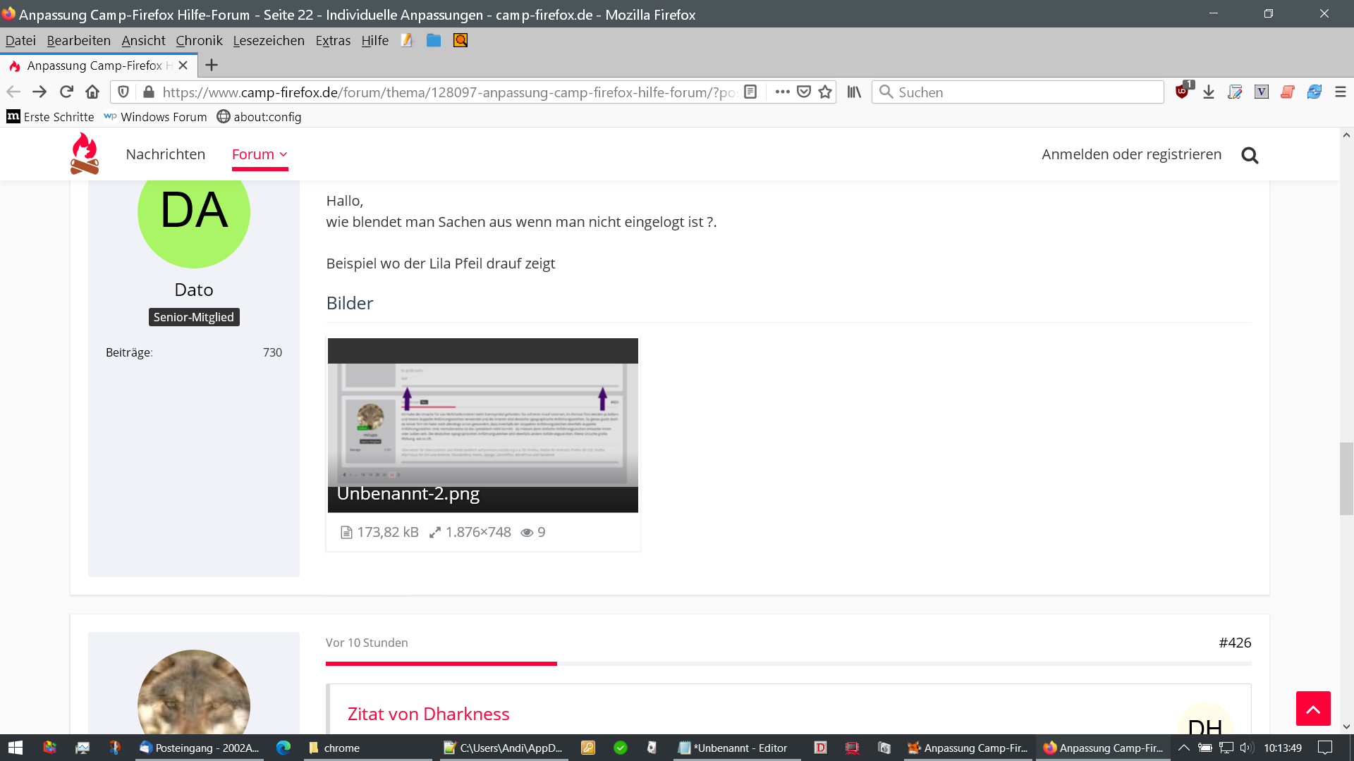

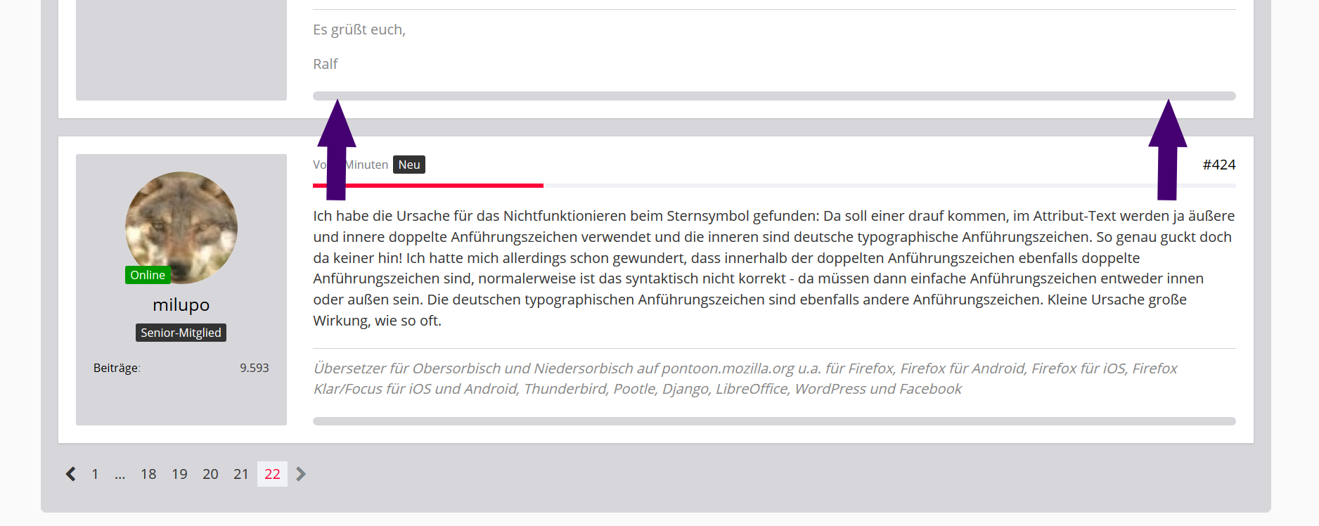

  • Zitat
    Beispiel wo der Lila Pfeil drauf zeigt
    Bei mir ist die Farbe des Beitragfeldes identisch mit dieser Linie, daher fällt sie hier nicht auf. Du solltest auch beachten, dass es kein Tag vorher gibt, um einen angemeldeten oder nicht angemeldeten Benutzer zu unterscheiden, daher wirkt ein CSS immer. Ergo ist es nicht ratsam, was du vorhast. Ändere doch einfach die Hintergrundfarbe auf die des Beitragsfeldes.

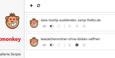

  • Ich hatte einen Versuch unternommen, das Script wird namentlich auch angezeigt, ist aber wirkungslos. Auch im Icon wird es nicht als gezähltes Script angezeigt.
    Wo wird es denn da namentlich angezeigt, wenn es hinter dem Symbol nicht angezeigt wird? Du hast das Skript im Dashboard der Erweiterung angelegt? Klick auf as Zahnrad-Symbol hinter dem Symbol der Erweiterung.
    moz-extension://8565a214-53ba-4727-a052-f69384b08a24/options/index.html
    Das Skript ist aktiviert? Das Schieberegler-Symbol muss links schwarz und rechts weiß sein.
    Das Skript ist immer nur aktiv, wenn du auf der Seite bist, die im Skript oben angegeben ist. Oben unter @include. Du hast oben den Standard-Kommentarabschnitt zwischen ==UserScript== und ==/UserScript überschrieben?

    Ich hatte das untere auf dem Bild gemeint, habe es gelöscht.
