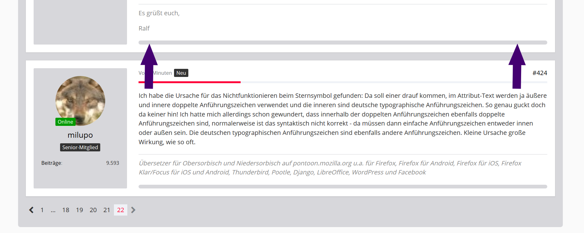

wie blendet man Sachen aus wenn man nicht eingelogt ist ?.
Beispiel wo der Lila Pfeil drauf zeigt

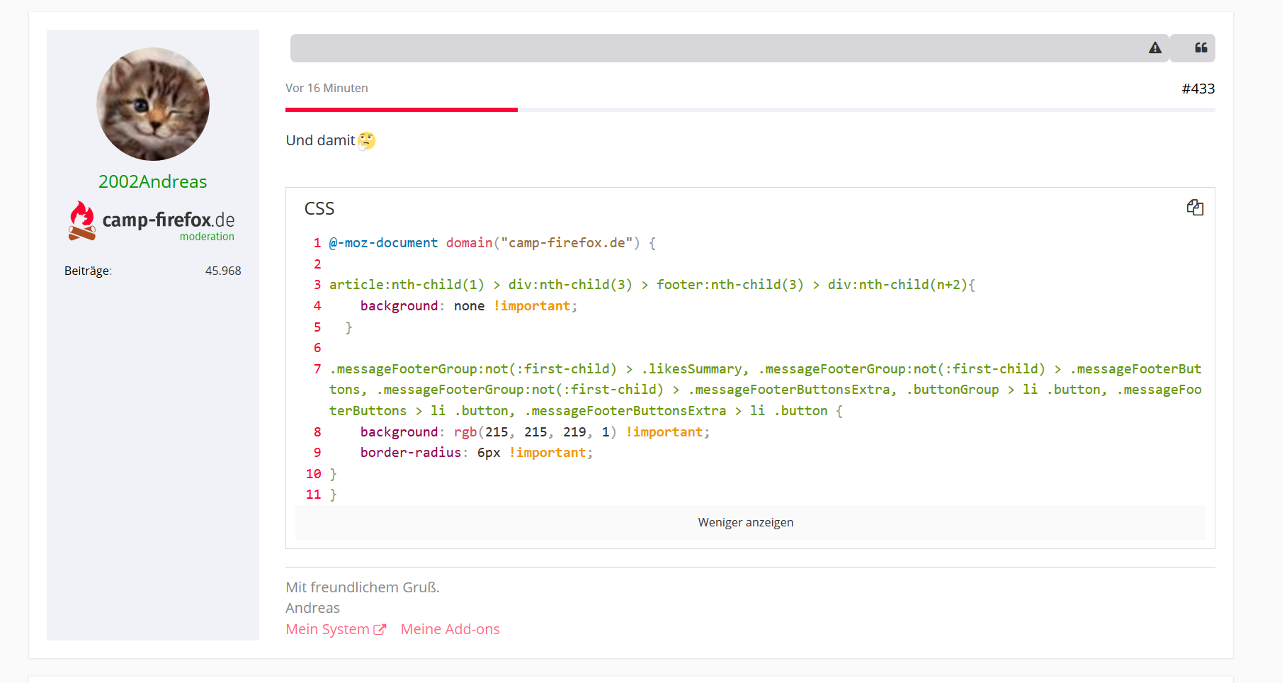

Teste bitte:
leider nicht andreas.
Und damit
Alles anzeigen@-moz-document domain("camp-firefox.de") { article:nth-child(1) > div:nth-child(3) > footer:nth-child(3) > div:nth-child(n+2){ background: none !important; } .messageFooterGroup:not(:first-child) > .likesSummary, .messageFooterGroup:not(:first-child) > .messageFooterButtons, .messageFooterGroup:not(:first-child) > .messageFooterButtonsExtra, .buttonGroup > li .button, .messageFooterButtons > li .button, .messageFooterButtonsExtra > li .button { background: rgb(215, 215, 219, 1) !important; border-radius: 6px !important; } } -
sofern ich einen neuen Beitrag einstelle, dann wirkt der Code nicht.
Das hängt damit zusammen, dass neue Beiträge per Javascript (Ajax?) eingefügt werden und somit von einem Script, welches direkt nach dem Laden der Seite angestoßen wird, nicht als neu erfasst wird - weil die Seite nicht neu geladen wird. Man müsste die Änderung in der Seite mit überwachen, das gibt mein Kenntnisstand aber nicht her, sorry.
Und damit
Alles anzeigen@-moz-document domain("camp-firefox.de") { article:nth-child(1) > div:nth-child(3) > footer:nth-child(3) > div:nth-child(n+2){ background: none !important; } .messageFooterGroup:not(:first-child) > .likesSummary, .messageFooterGroup:not(:first-child) > .messageFooterButtons, .messageFooterGroup:not(:first-child) > .messageFooterButtonsExtra, .buttonGroup > li .button, .messageFooterButtons > li .button, .messageFooterButtonsExtra > li .button { background: rgb(215, 215, 219, 1) !important; border-radius: 6px !important; } }ok damt kann ich erstmal was anfangen.
Danke.
background-color: rgb(215, 215, 219, 1) ist kein gültiges CSS. Die rgb()-Funktion kennt nur drei Parameter: r, g sowie b. Wenn man einen Alpha-Wert übergeben möchte (den vierten Parameter) muss die Funktion entsprechend rgba() heißen. Aber rgba() mit a=1 ist recht sinnlos, weil es das Gleiche wie rgb() ist. Also weg mit dem , 1.
Bei mir ist die Farbe des Beitragfeldes identisch mit dieser Linie, daher fällt sie hier nicht auf. Du solltest auch beachten, dass es kein Tag vorher gibt, um einen angemeldeten oder nicht angemeldeten Benutzer zu unterscheiden, daher wirkt ein CSS immer. Ergo ist es nicht ratsam, was du vorhast. Ändere doch einfach die Hintergrundfarbe auf die des Beitragsfeldes.

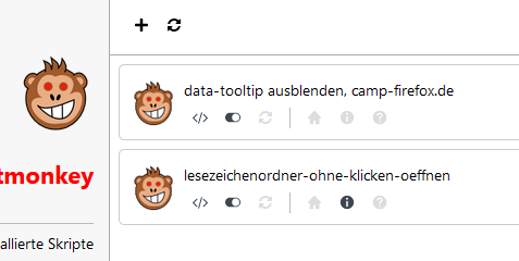

Wenn das Script nämlich "data-tooltip" entfernt, hat das erste CSS kein Ziel mehr, muss scheitern.
Ich hatte einen Versuch unternommen, das Script wird namentlich auch angezeigt, ist aber wirkungslos. Auch im Icon wird es nicht als gezähltes Script angezeigt.
Wo wird es denn da namentlich angezeigt, wenn es hinter dem Symbol nicht angezeigt wird? Du hast das Skript im Dashboard der Erweiterung angelegt? Klick auf as Zahnrad-Symbol hinter dem Symbol der Erweiterung.
moz-extension://8565a214-53ba-4727-a052-f69384b08a24/options/index.html
Das Skript ist aktiviert? Das Schieberegler-Symbol muss links schwarz und rechts weiß sein.
Das Skript ist immer nur aktiv, wenn du auf der Seite bist, die im Skript oben angegeben ist. Oben unter @include. Du hast oben den Standard-Kommentarabschnitt zwischen ==UserScript== und ==/UserScript überschrieben?
So sieht das bei mir aus:
moz-extension://8565a214-53ba-4727-a052-f69384b08a24/options/index.html#scripts/5
