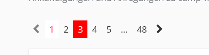

  • moin, moin...
    So langsam finde ich mich nach dem Relaunch zurecht und hab auch schon einige von Euren Anpassungen über die userContent.css eingebaut.
    Momentan zwickt mich am meisten, daß bei den Seitenzahlen die Hervorhebung der aktuellen Seite durch den Kontrast zwischen hellem Grau und Weiß trotz der roten Schrift _für mich_ schwer erkennbar ist.
    Könnte man da über die userContent.css irgendwas verändern?
    Meine Ideen dazu:
    - Rahmen um den Weißen Hintergrund-Bereich
    - andere Farbekombination als Rot/Weiß
    - Seitennummer unterstrichen

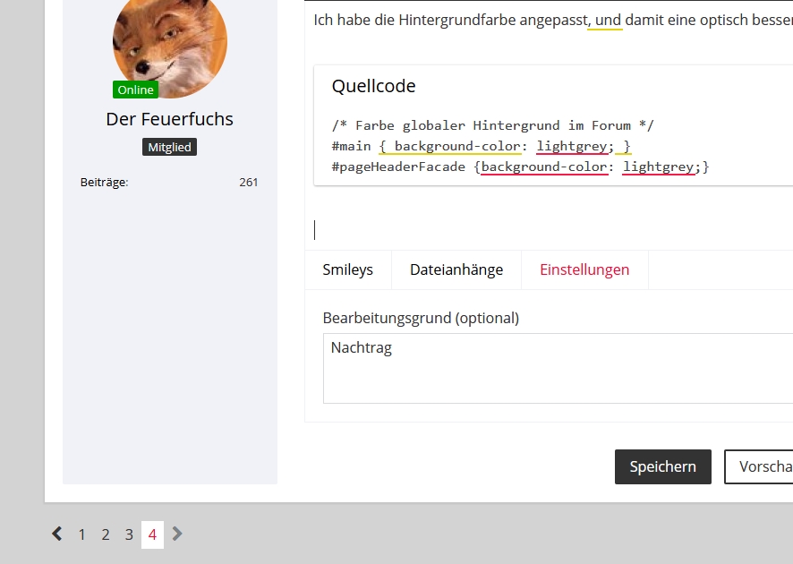

  • Ich habe die Hintergrundfarbe angepasst, und damit eine optisch bessere Wirkung erzielt:
    /* Farbe globaler Hintergrund im Forum */
    #main { background-color: lightgrey; }
    #pageHeaderFacade {background-color: lightgrey;}
  • Könnte man da über die userContent.css irgendwas verändern?
    Wenn du magst bzw. dir das reicht.
    Mit diesem Code wird bei hover der Hintergrund rot und die Schrift weiß:
    @-moz-document domain("camp-firefox.de") {
    .paginationTop > nav:nth-child(1) > ul:nth-child(1) > li:nth-child(n+2) > a:nth-child(1):hover,
    .paginationTop > nav:nth-child(1) > ul:nth-child(1) > li:nth-child(n+3) > a:nth-child(1):hover,
    .messageListPagination > nav:nth-child(1) > ul:nth-child(1) > li:nth-child(n+2) > a:nth-child(1):hover,
    #content > FOOTER > DIV > NAV > UL > LI:nth-child(n+1) > A:hover{
    color:white!important;
    background:red!important;}
