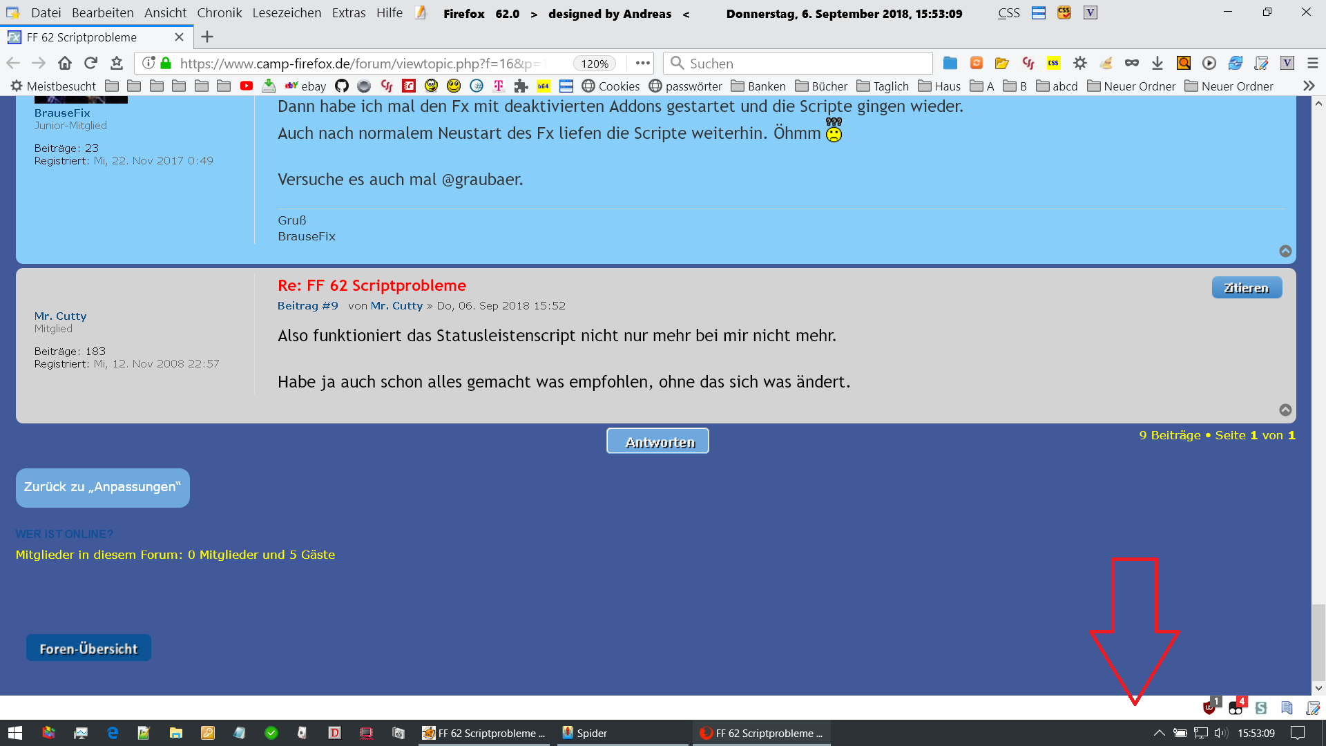

  • Leider hat der Tipp #8 bei mir nichts gebracht.
    Vielleicht sollte ich noch erwähnen, dass die Version 62.0 bei mir auf einem port. FF läuft.
    graubaer
    *** „Freiheit ist immer die Freiheit der Andersdenkenden.“
    [Rosa Luxemburg (1871–1919)] ***
