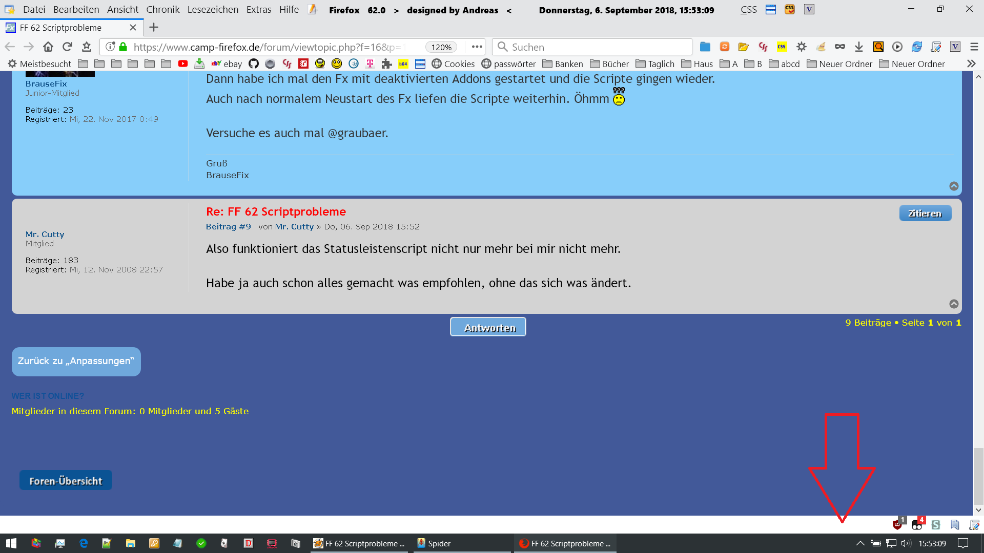

    kleiner Schock am Morgen. Fast alle Scripte funktionieren nicht mehr.
    Ich habe bisher gemacht, was jeweils hier beschreiben wurde:
    #2 / #7 / #9
    Folgende Scripte funktionieren nicht mehr:
    - Statusleiste.uc.js.
    - UhrMenueLeiste.uc.js.
    - tab_hover.uc.js
    Andere Einstellungen muss ich später noch überprüfen.
    Sorry, falls ich etwas Wichtiges, was schon gepostet wurde, überlesen habe.

  • Gleiches Problem war hier.
    Ich hatte aber etwas rumprobiert. Das mit dem Vergessen-Button funktioniert nur temporär.
    Dann habe ich mal den Fx mit deaktivierten Addons gestartet und die Scripte gingen wieder.
    Auch nach normalem Neustart des Fx liefen die Scripte weiterhin. Öhmm :-???
    Versuche es auch mal graubaer.

  • Ich hatte aber etwas rumprobiert. Das mit dem Vergessen-Button funktioniert nur temporär.
    Kann ich bestätigen. 'Vergessen' hilft nur temporär, quasi nur 'Kurzzeitgedächtnis'. Der Tipp mit den deaktivierten Addons hat hier wirklich (hoffentlich!) dauerhaft geholfen. Auch dir DANKE dafür... :klasse:
  • Und jetzt haste alle Add-ons deaktiviert und dann? Lässt Du diese deaktiviert?
    Natürlich nicht. Beim nächsten (normalen) Neustart lädt er ja eh wieder alle Addons. Warum sich das Problem dadurch "lösen" lässt? Wahrscheinlich irgendwas mit Voodoo, vermute ich. :?
    Probiers doch einfach aus...
