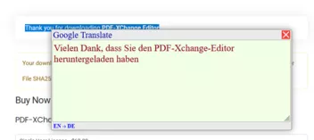

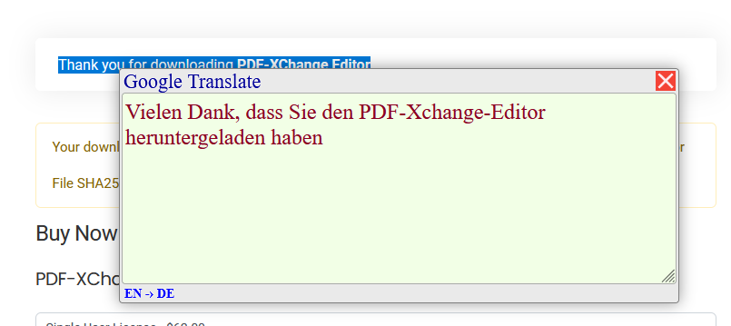

  • Bei dir stand etwas von Weiterleitungen.
    ja, weil es teils auch Weiterleitungen blockiert auf andere Seiten siehe Beispiel 2 und 3 in diesem Post.
    Ja, eben. Beachte das Schlüsselwort refresh in der Meta-Anweisung. Diese besagt „Lade die Seite neu mit der angegebenen URL“, man kann aber auch dieselbe Adresse neu laden lassen (war vielleicht sogar der ursprüngliche Anwendungsfall, weiß ich aber nicht).
    HTML
    <meta http-equiv="refresh" content="60">
    Und: Das Skript funktioniert, wie gepostet, mit deinen beiden Beispielseiten, aber nicht mit Beispiel 1 (was auch nicht anders zu erwarten war). Ich es oben (oder: am Ende der ersten Seite) übrigens leicht geändert: Die Tooltips sind jetzt ebenso wie das CSS als Template Literale (Vorlagen-Strings) eingetragen (Link zu MDN).

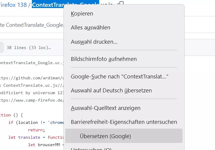

  • Endor Kannst Du das Skript in Deine Sammlung aufnehmen?
    Einen gescheiten header muss ich mir noch einfallen lassen,
    oder hast Du eine Idee?
    Vielleicht context-translate-enhanced.uc.js? (Ping Endor.) Die bisherige Variante ist aber wohl nicht bei Endor zu finden - oder besser: die zwei Varianten für Google und DeepL.
    Beim header dachte ich eher in so etwas wie:
    // ==UserScript==
    // @name           context-translate-enhanced.uc.js
    // @charset        UTF-8
    // @author         @mira
    // @version        v2025.05.06
    // Source          https://www.camp-firefox.de/forum/thema/139300/?postID=1271397#post1271397
    Und die andere beiden Skripte sind ebenfalls nicht bei Endor !

  • Speravir und Mira_Belle .
    Habe alle drei Scripte hoch geladen.
    Bitte kontrollieren:
    userChrome.js/Firefox 138 at master · Endor8/userChrome.js
