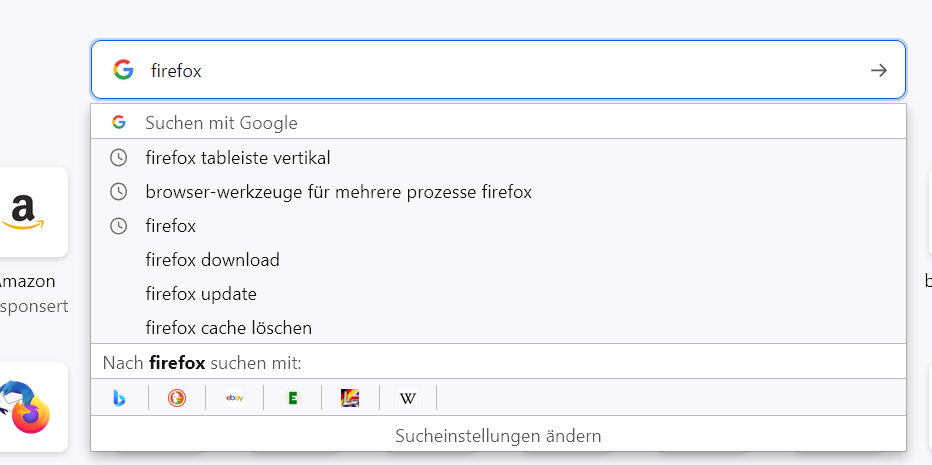

  • Ich suche über das Suchfeld auf der Startseite von Firefox. Da geht das noch (Nightly): Einfach Enter drücken und google.com wird geöffnet. Aber auch ich halte das für einen überflüssigen Schritt.-
  • Ab Firefox 131 ist es wieder möglich, über die Suchleiste ohne Eingabe eines Begriffes die Suchmaschinen-Seite zu öffnen. Allerdings nicht per Enter-Taste, sondern per Shift+Enter oder per Klick auf das Suchmaschinen-Symbol bei gedrückter Shift-Taste.
    Wenn die Auswahl der Suchmaschine bei Klick auf das Suchmaschinen-Symbol dann auch funktionieren würde, ohne das zusätzlich die Shift-Taste gedrückt werden muss und ohne dass sich die Suchmaschinen-Startseite öffnet, wäre es perfekt.
    Aber mit Drücken der Shift-Taste ist es zumindest ein guter Kompromiss.

  • Ich bin da zwar etwas anderer Meinung, aber das ist mir jetzt egal. Dann werde ich eben das Suchfeld deaktivieren und in der Firefox-Startseite ebenfalls deaktivieren, da es in dieser Form keinen Nutzen mehr für mich hat außer durch Rechtsklick auf das Suchmaschinensymbol die Standard-Suchmaschine schnell zu ändern. Das Suchfeld auf der Firefox-Startseite leitet seit Firefox 129 die Eingabe direkt auf die Adressleiste um. Das kann man dann auch direkt in der Adressleiste tun. Aber wenigstens braucht man in der Adressleiste nicht mehr erst etwas einzugeben um die Suchmaschine auswählen zu können. Das war bis Version 128.x noch nicht der Fall.
    Für mich sieht es so aus, als ob die Firefox-Entwickler die Suchleiste so nach und nach erst unattraktiv machen und dann später ganz aus Firefox entfernen wollen, so wie es bereits bei Microsoft Edge und Google Chrome der Fall ist.🙁👎 Letzteren verwende ich ohnehin nicht wegen der Verquickung mit Google.
    Ich warte jetzt erstmal Firefox 131 ab und schaue dann mal, ob sich was verbessert hat.
    Lässt sich doch wieder ändern.
